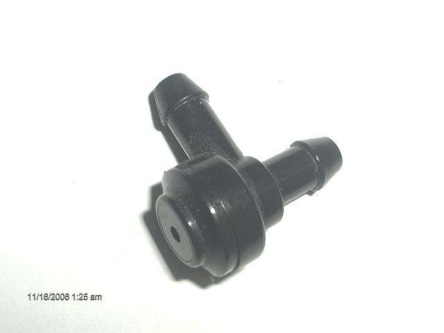

Üks asi veel: nimelt ei tule esiklaasipeale vett. Tahaklaasipeale tule küll ja veel aga esiklaasipeale tuleb aga imevähe ja siis kah peab eriti kaua pumpama ja tuledepeale mitte mõhkugi. Kas on voolikud umbes või pump peetis?
Paar probleemi
Postitatud: N Nov 16, 2006 11:44
Postitas MadMan
vaata need voolikute ühendused kapoti all üle. seal on tagasivooluklapp, T ühendus jne - mõni ehk lihtsalt lahti, katki või umbes.
Paar probleemi
Postitatud: N Nov 16, 2006 11:55
Postitas ivomets
vot seal selliseid klappe päris mitu ja sealt seest läheb kummimembraan sodiks. võtad klapi lahti näpitsate vahel ja lõikad kummikindast uue membraani.
ja hästi puhtaks tuleb seest teha vanast jäänusest.
Paar probleemi
Postitatud: N Nov 16, 2006 12:01
Postitas csn
OK tänud kiire ja asjaliku abi eest. Õhtul hakkan lammuatma :)
