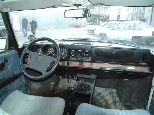

Tere ! Teema järgmine tahaks vahetada oma kella armatuurist tahoka vastu. Autoks on saab 99 gl 2,0 mootoriga. Mida ma jälgima pean ja kust kuhu need juhtmed jooksevad 3 juhet. aitähh kõigile kes raatsivad vastata.

99 turbodel tuli tahhokas lisana armatuuri peal vasakul pool klaasinurgas.

teemaalgatajal pole asukohaleidmisega probleeme - tema
paneb tahhoka kella asemele (kell vist taganutmist ei vääri)
minu 99 doonoril on vasakus nurgas selline tahhoka moodi asi olemas, paraku ei näita see pöördeid vaid niiöelda "bensukulu".
(samas kui kellegil on mõni tahhokas üle võiks mulle ärida)
Kuidas paigaldada tahokat ?
Postitatud: L Mär 26, 2005 14:04
Postitas muidumehike
Tänud kõigile kes aitasid ja nõu andsid. Sain sellega hakkama ja näitab pöördeid täitsa õieti. Nüüd on üks suur kell üle. Kui kellelgi hirmsalt vaja siis võin saata.
