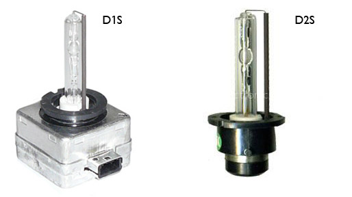

D1S käis 9-5'l :)

pirni tüüp
P Jaan 18, 2009 16:51
Algselt postitas: avelito
Algselt postitas: Jaanus
D1S käis 9-5'l :)
Ja see oleks siis mis? :red:
Pirni tüüp, nagu H1, H3, H7, H8
Saab 9-5 (ja Saab 9-3 MY08-) kasutab D1S (koos trafoga)
Saab 9-3 (MY03-07) kasutab D2S pirni.

Kui pirn värvi muudab siis hakkab ta ära surema.
Kui vilgub,siis plokk.
Selle vilkumise kohta päris nii ei saa öelda. see krdi D1S pirn on igavene värdjas, need hakkavad ka vilkuma kui hakkavad ära suema. Mul on hunnikus pirne mis on roosad ja vilguvad, enda omad hakkasid kah vilkuma, ossin uued ja asi korras

D1S-l peaks see ballast seal kärakal küljes olema (kui ma õigesti mäletan), seega seal ei saa küsimust tekkida, kumb maha sureb. Sellest ka see utoopiline hind asjal. Samas, 1100 EEK pirnu eest on juba vääga hää. Viimane kord, kui vahetasin, siis herr Troost suutis selle aja kohta imeodavalt sebida kusagilt prantsuse-neljarattalise-sõiduvahendi esindusest 3500 Eesti raha paar :P

Emm, seletad ehk lahti, mida sa tahad? Xenoni asendada mõne tavapirniga? Mingi muu firma Xenoni proovida? Maailmas on ainult 2 arvestatavat Xenoni tootjat - Philips ja Osram. Kõik muu on BS. Tehasest tulevad masinad Philipsi pirnidega, ja need olevat suht probleemsed, siin on Qdwini algatatud teema sellekohta. Ehk kui sul hetkel Philips, proovi Osrami
EDIT: Meenus veel üks asi. Kunagi aasta alguses pakuti ka Osrami Xenarc Cool Blue pirne, kus valgustemperatuur on 5000K 4100K asemel. Ehk siis valgem/sinakam värvitoon. Hind oli tsipa kallim kui tavalistel, Osrami esindaja Eestis on Mercantile ehk Autoasi
