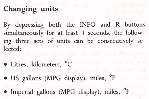

N Apr 16, 2009 19:58
Millises võõrkeeles rohkem kodus oled?
[list]
[*]Inglise keelne kasutusjuhend
[*]venekeelne kasutusjuhend
[/list]
Mõlemad ütlevad, et ühikute vahetamiseks tuleb INFO ja R nuppu samaaegselt vähemalt 4 sekundit all hoida.

R Apr 17, 2009 11:15
Ja nii lihtne ta oligi. Hoidsin mõlemat nuppu 4 sekki all ja korras.
