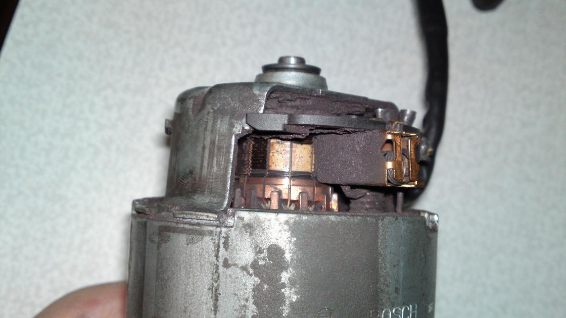

Postitatud: R Jaan 29, 2010 14:18
Postitas D116
Probleemi põhjustaja siis

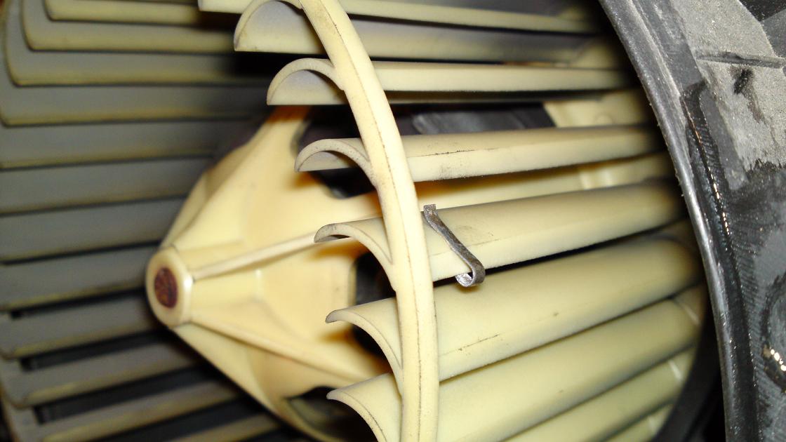

Postitatud: R Jaan 29, 2010 14:19
Postitas D116
ja milleks see klamber seal:freak:
9k soojendus ventilaator
Postitatud: R Jaan 29, 2010 14:38
Postitas iisak
See klamber on tasakaalustuseks. Nagu auto ratastelgi.
