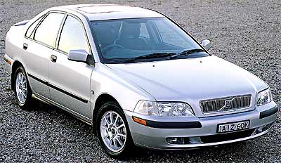

Kas sa mõtled neid tulesid mis asuvad stange küljes(pikad,peenikesed, kollased)siis need pole suunatuled vaid põlevad koos esituledega koguaeg,vähemalt minul.

Mul on sellised:http://images.autotrader.com/scaler/565/421/images/2009/9/9/230/426/13017802446.230426716.IM1.03.565x421_A.562x421.jpg ja polnud ARK-is mingeid probleeme

Samasugused mis vanal Volvo S/V40
T Mär 02, 2010 17:03
Ühel on 9-3 ja teisel 9-5. Need ei ole samad autod, 9-5 ei ole kuskil kollaseid tulesi.
