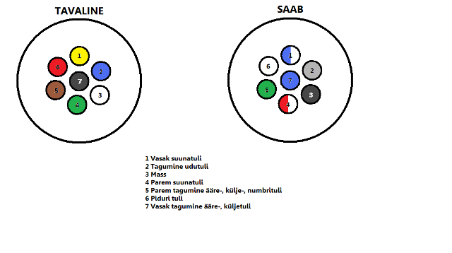

Proovin siis teema ära lõpetada. Lõpuks tegin nii nagu eespool soovitati ja kasutasin multimeetrit. See numbrite järgi kokku ühendamise jutt oli jama.
Sry vallikas.
Panen ka väikse pildi juurde.
Tegelesin jupsivate haagisetuledega, kontrollisin ühendusi jne. Tänan pildi autorit ja kinnitan, et vähemalt enamus värve olid 1993 Saab 9000 samad. (Enamus seepärast, et kõiki ei pidanud ma enda üle kontrollima.)
