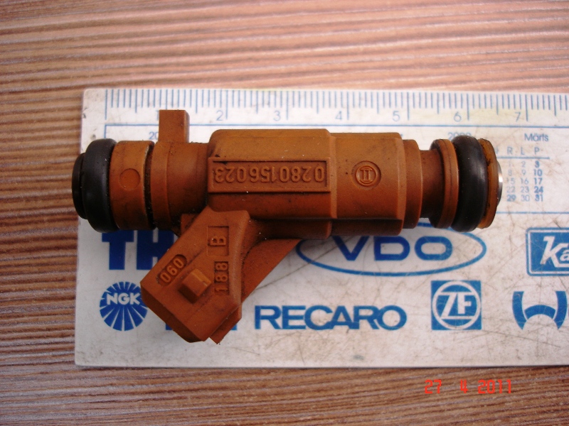

Kas kellegil on kodus 9-5 B235 pruune pihusteid? Oleks vaja teada nende üldpikkust.

60mm pikkus.
K Apr 27, 2011 9:52
Bosch EV6, 16 ohm, 370 cc/min, Total llength 61 mm, distance between O-rings 49 mm. "Short"

1mm. siia, sinna :)

Dekadega pikkuse vahe siis 1,3mm. Viimased on Daagsi sõnul 74mm.

õhtul õllese silmaga mõõdetud:beer:

Ikka 13 mm
