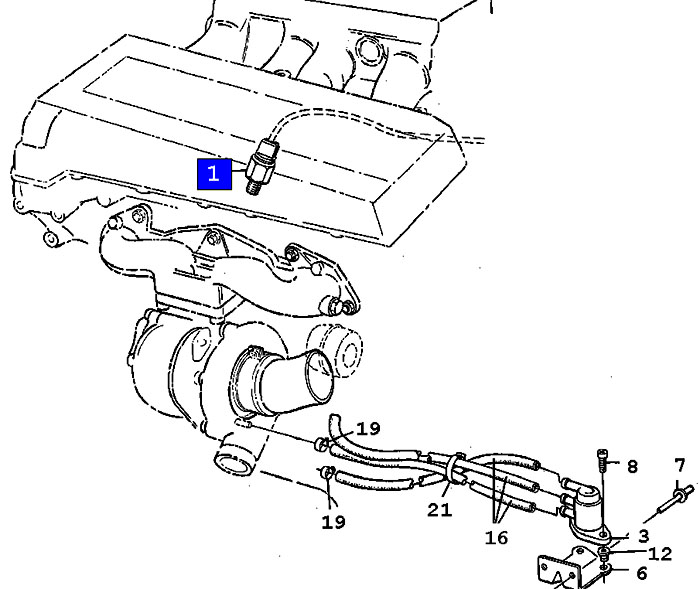

Postitas qdwin
Knock sensor on ikka olemas.

FTP ega LPT-l ei ole eraldi knock sensorit alates 93(?) aastast, kui DI kasutusele võeti. Seesama DI elektroonika tunnetab detonatsiooni küünalde kaudu ja muudab süüte ajastust vastavalt vajadusele igal silindril eraldi.

Postitas qdwin
Algselt postitas: Trionic
to qdwin: turbod kõigil,va.aero ühesugused.detonats.andurit asendab DI,mis mõõdab küünalde ümber tekkivat ionisatsioonivälja ja vastavalt selle väärtusele krutib Trionic segu,süüdet ja FPT puhul ka ülelaadimisrõhku(kahte esimest igas silindris eraldi).man.klapi hädaks on mootori erinev täituvus erinevatel klimaatilistel tingimustel,millega klapp kaasa ei tule
Aga mis asi on siis 96 a mudelil EPC järgi knock sensor Part no 75 85 755?

Postitas Trionic
to ptrt: basc-lpt:0,4bar
fpt:0,6bar väga umbkaudne,aga nii ta tavaliselt on. mõlemal kruttimisruumi küllaga(kasu ilma lisavedrudeta minimaalne)
bypassi venitab lahti tõesti hõrendus
to qdwin: epc,nagu ka autodata,wis,alldata,mitchell-on inimeste poolt koostatud,inimesed on ekslikud,kogu tõde teab ainult SaabiJumal;)
