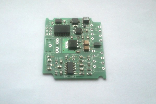

Kuna raadio kuulamine ja cd-plaatidega mässamine tüütas ära, Audiotroll on surnud, kuid originaalraadiost loobuda ka ei tahtnud, siis tekkis mingi aeg plaan vana hobi meelde tuletada ja natuke leiutada.

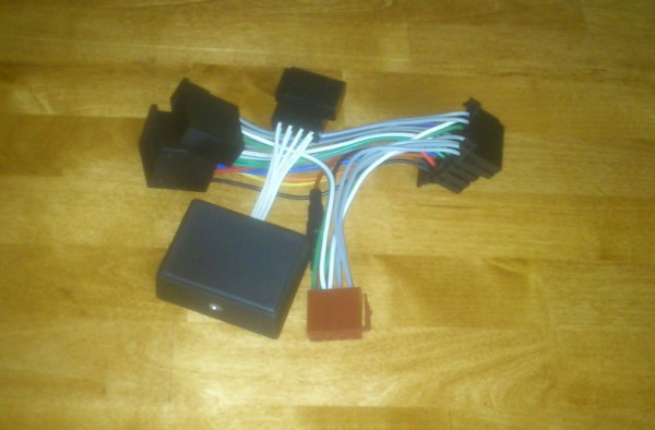

Sai siis lõpuks valmis plug-and-play Aux-In liides 9-5 originaalraadio jaoks, mis kasutab olemasolevat cd-boksi sisendit.
Sry, pilt on kräpp, aga välja näeb tulemus selline:
Ühendub lihtsalt raadio raami taha olemasoleva kaablikimbu vahele ja luuletab raadiole, et on cd-boks :cool:

Värskelt küpsenud sisu näeb välja selline (ühendused veel puudu):

Ma selle navi suhtes väga lootusrikas kahjuks ei ole. Wis-ist saan aru, et see komplekt suhtleb omavahel hoopis isemoodi siini pidi, keskkonsoolis on ainult ekraan ja nupud ning can-siiniga suhtlemiseks on seal oma spets konverter vahel. Cd-boks can-siiniga ühenduses ei ole, samuti on cd-boksid erineva tootekoodiga.
Aga kui keegi selgitab välja, et AS1/AS2/AS3 tagant võetud cd-boksi saab selle navi taga tööle, siis oleks lootust...
Edit: Ei sobi. Aga saabi 7" (ilma cd-ta) navi on Kenwoodi SVT-M700 monitor + STC-700 tuuner (lisaks naviblokk ja cd-boks). Kenwood pakub muidu oma seadmetele igasugust lisaträni, ehk Kenwoodi maaletoojad/turustajad oskavad pakkuda, mis sinna külge võiks sobida?
Kas muusikamängijaga ühenduv interfeiss on see tumesinine karbike pildil, millel tundub olevat 3,5mm (?) pistikupesa?
Kuhu soovitate monteerida selle karbikese? Mulle sobiks natuke viisakam lahendus, kui müügiteema avapostis. :cool:

N Veebr 14, 2013 12:03
Sama karbike jah, küljel tõepoolest 3,5mm pesa. Karbike jääb tegelikult ikka konsooli sisse, raadio kõrvale. Sealt siis audiojuhe kuhu parasjagu meeldib, kindalaekasse, käetoe sahtlisse, vms. Mina plaanin varianti, kus sama nupu külge, kust nimetatud ebaviisaka lahenduse pildil juhtmed välja tolgendavad, uus 3,5mm pesa tuleb.
Ilmselgelt "presentation matters", katsun natuke paremaid pilte ka teha :)
Edit: müügiteemasse sai nüüd natuke "korrastatum" pilt.
PS. Need 2 pesa seal telefoni all on USB laadija, aga see ei puutu teemasse.
