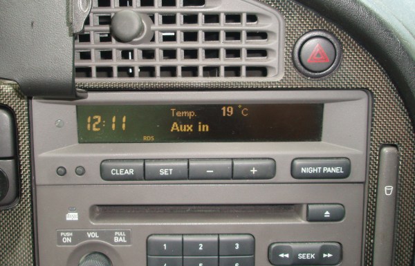

Sai ka SID-iga sõbrunetud ja ekraanil kuvatakse nüüd asjakohane tekst
Boonusena on olemas ka "setup mode", kus saab raadio nuppude abil ise omale parasjagu meelepärase teksti kuvamiseks sättida :cool:
