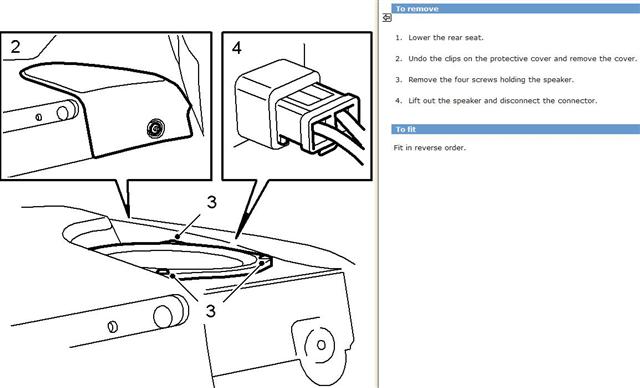

selline küs, et oskab keegi öelda, kas 2002a 95-el on tagaaknale jutmed veetud või ilutsevad seal ainult tühjad augud. Plaan oleks panna sinna midwoofrid, aga teine küs, et kui panna need ilma lisavõimuta ja juhtmed tagaustest vedada, kas siis on lootust et orig. võim need ära toidab?
Ning kõige tähtsam, kuidas käivad lahti tagumise akna kõlarikatted, kas lihtsalt küüned taha?

ilutsesid tühjad augud ning juhtmeid seal ei paistnud ka olevat.
Nüüd siis plaanis proovida sinna midwoofreid, mille toite võtaks tagauste kõlaritest. Ise kardan, et orig võim neid ära ei toida ning tõmbab hoopis kvaliteeti alla, aga katsetan siiski.
Kas B piilari alumine osa tuleb lihtsalt tõmmates ära?
Võimendi pead naguinii panema ja kaotad tagauste kõlarid nii ära;), enda saabul on nii tehtud. Nagu aru saan siis sul AS2 süsteem ja need orig kõllid kummaliste takistustega ja aftermarketi toodangu kõlarid ei sobi saabi oma võimendi tahagi
Mismõttes ei sobi.Sobivad väga hästi.Takistus pisut teine,lõikesagedus nihkub omajagu.Samas valjuka asetus ja kvaliteet nagunii sellest aimu ei anna.Mingit pseudoteadust a`la peksab üle,toidab ära ja 3 oomine võimendi ei tasu ajada.

Soovitaksin siiski unustada aknalauale kõlarite paigaldamise, ainuke, mis sellega saavutad on see, et tagantistujad hakkavad kaeblema, kõik karjub kõrva. Kuna ise nii kui nii ees istud, siis soovitan välja vahetada elemendid ustes ja armatuuril. Karta tuleb pigem seda, kui oomid väiksemad on, kui võimendi kannatab. See, kui uste sisse 2 oomiste asemel 4 oomised paned, nagu 9-5 on, siis on ainuke tulemus see, et mängivad vaiksemalt, kui enne. Seda aga väga pelgama ei pea, kui muretsed selle komplekti, mille ka filter kaasas, kui kõrgemat otsa pisut vaiksemalt mängima saad panna. Kuna aga 9-5 on võimendi sisene filtreering, siis ainult "tweetrite" paigaldamisega ei pääse, ei jää midagi, mis keskriba mängiks. Seega soovitaksin teha seda, mis ise alguses tegin. Paigaldasin olemasolevate asemele nelja tollised keskribad ning lisaks tweetri. Nende omavahelise lõikamise tegin lisa filtriga, kus oli võimalus ka "tweetri" osa 0, 2 või 4 dB maha lõigata. Tulemus oli ok, kuid hing ihkas enamat, ning sai siiski eraldi võimendi paigaldatud ja nüüd mängivad ainult ees ukse sees ja armatuuril keskriba ja tweeter. Ülejäänud segajad, st keskmine ja tagauksed on mängust väljas. Kesmine teeb ainult märguandeid. Kui kuulata tahad, siis anna ainult teada.
