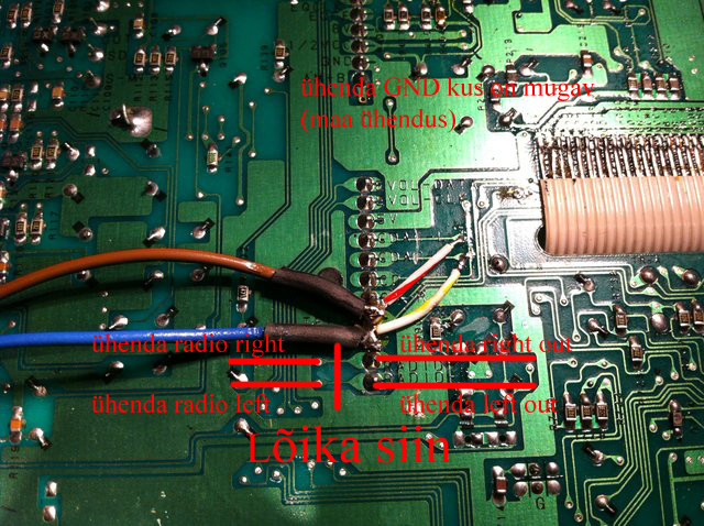

Mõtlesin siis sellist asja välja ja minul see toimib.
Et siis teete raadio signaali lahti (lõigate rajad) ja ühendate läbi lülitit aux in ja selle lülitiga saabki valida, kas kuulata raadiot või oma muusikat.
asi maksab paar eurot ja 15-30 minutid aega.
lüliti ja pesa võivad olla istmesoojenduse nupude lähedal

Milleks need takistid ja konded head on?
paulk
Postitusi: 155
Liitunud: R Apr 04, 2014 22:37
P Okt 29, 2017 1:59
Vastan ise:
http://technicaldiversions.blogspot.com.ee/2006/09/this-may-explain-some-strange-results.html kirjutas:Did some PCB tracing and reverse engineering:
The TEL and CD inputs are DC separated by 10 uF/16V and buffered by an op-amp before it is fed to the pre-amp (the point on the PCB where the two TEL inputs are connected together)
Using a NJM2058 from op-amp from JRC they have created a differential TEL input, the CD inputs are just a 1x op-amp. There is also a 1K series+1K to ground attenuator at the input of TEL+
This does explain the lower volume on the unmodified TEL input.
And this could also explain why Seth's simple mod (soldering an input socket directly to the pre-amp) can damage your radio. Because you bypass the DC separation and buffering, a peak or static discharge could damage the pre-amp input.
I think that simply adding a electrolytic capacitor of 10 uF (minus towards signal source) in the L and R line and maybe a 100 Ohm series resistor should be added to make this mod less "dangerous".

P Okt 29, 2017 9:21
no ma tegin endal ka nii.. aga lõppude lõpuks seda ikkagi ei kasuta ning tellisin endale xiaomi roidmi s3. töötab märgatavamalt paremini - kvaliteet, bluetooth jne..

P Okt 29, 2017 10:13
Jäi see auxin muidu toimima? Raadioga mingeid negatiivseid ilminguid polnud?

P Okt 29, 2017 10:28
paulk kirjutas:
ma lasin otse telefoni liini, ei pannud ühtegi takistit ega midagi.. kasutasin ca 3kuud aga siis tuli mulle see roidmi ja unustasin ära kogu jama. heli oli väga kehv, equalizerit kasutada ei saanud.

P Okt 29, 2017 10:38
Ebuprofeni idee on raadiosse lasta, siis saab ekvalaiseri ja asjad ka. Olen kassettmakil heli lasknud kasseti signaali asemele, aga siis pidi kassett sees olema ja pärast ca paaritunnist sõitu läheb makk soojaks ning annab erroreid (nii tuunitud kassetikaga kui tuunimata cd makiga). Kvaliteet on igati hea. Nüüd mõtlesin ebuprofeni meetodiga teha, saaks ekvalaiseri, aga poleks vaja plaadist ja plaadimängija erroritest sõltuda.
