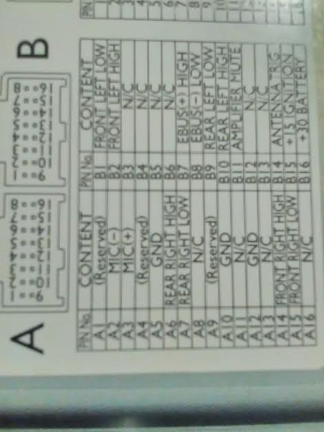

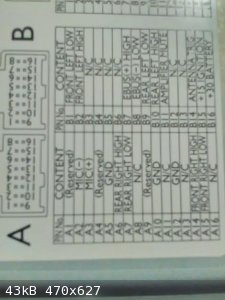

Tere, Olen hädas multimeedia kenwood ddx4015 paigaldusega 2006 9-5 le. Voolu võtab sisse, heli ei ole. Olemas oleva Denso (naviga variant) olen välja võtnud, pistiku skeem all pildil.
Ühendasin selle skeemi järgi kõlari juhtmed 4 paari,
A6,A7 ja A14,A15 ning
B9,B10 ja B1,B2
Ühendatud on B15 (süüde) ja B16 (pidev vool) Millegi pärast aga makk käivitub ainult süüde sees? Kenwoodi manual,ist lugedes võib olla viga sellest, et B15 ja B16 tuleb ringi tõsta.
Auto kaabeldusest on üle veel
B7, B8, (E-bus)
B11 (amplifier mute)
B14 (antenna trig)mida ei oska kuhugi ühendada
Maki poolses kaabelduses on üle
P.CONT/ant.CONT
MUTE
REMOTE CONT
ILLUMIN
STEERING WHEEL
Illumin ja steering wheel (nende tähendust ja otstarvet tean)
Kui keegi oskaks juhendada, oleksin ülimalt tänulik.
Õpetus millele tuginedes suure hurraaga tegutsema hakkasin oli see, vb on kellegile abiks paigaldamisel
http://www.saabworld.net/showthread.php?t=32204
Kahjuks selgus eufooria vaibudes, et osad kaablid ei kattu:(
Kenwoodi multimeedia ühendamine 9-5 2006 saabile.

Sain maki ühendatud, täna ühendasin ka tagurduskaamera ära.
Viga, miks heli ei olnud oli selles, et B14 (antenna trig) mis on võimu toide vajas ühendamist makipoolses osas P.CONT/ant.CONT, .
Kokkuvõttes oli see töö paras uurimine ja ilma google/youtube abita minusugune täielik võhik antud valdkonnas hakkama ei oleks saanud:)
Aga tulemusega väga rahul ja teadmisi kogunes juurde üksjagu:)
Märkuseks:kui keegi hakkab ühendama tagurduskaamerat, siis vajab see peale kaablite ühendamise ka maki enda sees kaamera aktiveerimist.
