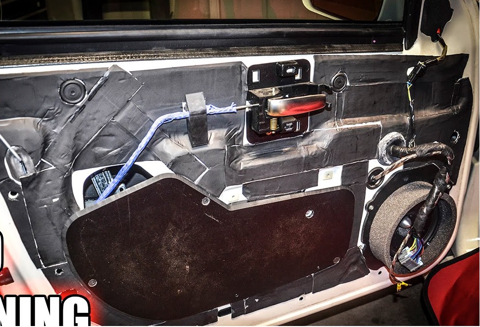

Ma leian see oleks sinust tõesti mõistlik. Taustamüra vähendamine on nagu 1. asi mis teha. Ja kui hiljem peeneks lähed, siis mürasummutusest ei pääseks niikuinii. Seega pole kindlasti tegu mahavisatud aja või rahaga. Ka saad niimoodi selgema pildi ette, et mis elemendid sul praegu ustes on - kruvi küljest ära, mõõda kõik augud üle, tee joonis. Hiljem on maru hea vaadata, kas uus unelmate vidin üldse mehaaniliselt ära mahub ja ennast muretult kinnitada laseb (kuigi nad on väga standartsed). Ja mul kõhutunne ütleb, et HK insenerid ikka teadsid päris hästi mida antud autos ja antud võimsusega teha annab. Niiet need kõllid võivad sul praegu olla suht optimaalsed.
Bassi juurde. Korralikku "tümmi" on sedaani vist kole raske saada, lihtsalt pole kohta kuhu subwoofer panna. Taga aknalauale ju reaalselt kasti ei ehita? Või samas mine teid Tartu mehi tea... :D Pagassis sub pläriseb sul niisama ja heli kandub sõitjateruumi lihtsalt läbi kerepleki mingi arusaamatu mürana. Pakuks kahte asja: a) teha uksekõllidele selline tihedamast poroloonist võru ümber nagu pildilt näed. See peab kindlasti kõlarist ukse sisepolstrini olema. Tekib nagu fokuseeriv tunnel. Reeglina 6,5-tollised mängivad puhtalt päris madalale, 80-100Hz pole mingi küsimus, ja kui sealt natuke rohkem madalat otsa sõitjateruumis tuleb on juba abiks. b) vaata kas äkki mahub aktiivsub istme alla? Pole kallis, lihtne paigaldada, lihtne regullida kuna asub auto esiosas seal kus ka su kõrvad.
