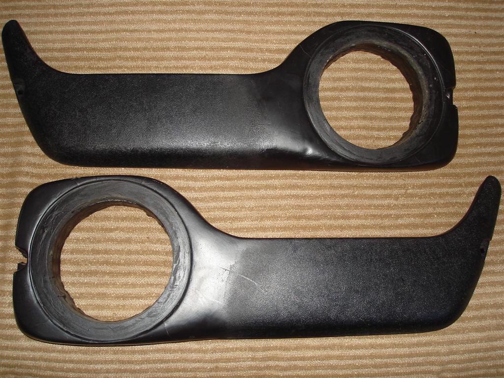

Eh täna jäid siis mul riiuli peal silma, mis ma enda tonnisele kunagi tegin. Õigupoolest pooleli need jäitki. Need on siis tehtud vahust ja vaigust. Vahu sisse on vaiguga liimitud puidust rõngad, mille sisemine läbimõõt on 14 cm. Puidust rõngaid kasutasin selleks et sinna on hea kõlareid kinnitada. Kõlarite osa on siis veel kokku liimitud vana sahtliga. Miks nii tegin, oli see et jääks ka mingi sahtel alles. Edasi tuleks toimida nii et kinnitada see uksepolstri külge. Mõtlesin kasutada sellist lahendust et lõbi puidust rõngaste saaks pikkade poltide, kruvidega kinnitada polstri külge. Otstes olevad originaal kinnitused ei peaks kõlari raskusele vastu. Loomulikult tuleks ka polstrisse lõigata sama suur auk, kui on rõnga läbimõõt. Uks katta seespoolt ule siis veel pigimattiga. Mõtte oli ka nad sahtlid veel katta kas nahaga või mingi vaibaga.
Mingit erilist helikvaliteeti siit muidugi ei saa aga parem kui mitte midagi ja ega see ei olnud ka eesmärk. Teades ju et tonnisel on ees otsas kõlarite paigaldamisega suht kehvad lood. Ah jaa, kellel siis läheb huvi siis andke märku
