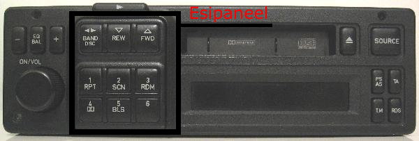

On tekkinud pisike "kallis" mure - aihtus 96 aasta tonnise Saabi originaal stereo (vt lisatud foto kastiga ala sees olev osa) väike numbritega nn esipaneel. Kas on olemas keegi, kes teab kas seda saab ka asendada? ... või on originaalmakk vaja nüüd maha kanda?
Esilagu tundub lahendus olevat uus originaalstereo kogu täiega soetada. Üks saadaval.
Ise loodan, et ehk on see siiski asendatav jupp nagu tavamakkidel esipaneel. Anti käest uurisin, tema polnud tellimise võimaluses kindel. Vikingist pole uurinud. Troostist ka mitte.
Kuna eesmärk autot originaalkorras hoida ei tahaks sinna mingit suvakat makki sisse ka sisse panna. Lisaks jääb ka küssa, et kuidas mingi muu asi originaal CD boxi ja võimuga sobib.

Kas mitte seat ibizal pole mitte sama makk? Foorumikaaslase toots autos oli minumeelest sama makk, vähemalt ma seda numbrite paneeli näppisin ja tuli jutuks ta tahab uut makki, võtan temaga ühendust äkki ta vahetaski uue vastu ja äkki vana alles.

Uue mitteoriginaali kasutamisel pole saabi orig. võimu mõtet kasutada. CD-box'i saad käima, kui leiad uue maki, mis toetab C-bus ühendust.
Loodan, et leiad siiski esipaneeli.
Iseenesest võib ju ka katse teha ja minu esipaneeli proovida. Saab kohe teada, kas "võõras" sobib. Millegipärast arvan, et sobib.

Eks ta ole jah, et kas täis originaal või siis juba kogu täiega midagi muud. Eelistaks esimest. Huvitav tõesti kas "võõras" esipaneel paneb selle käima (st kas paneel ja kood on seotud või on paneel koodivaba - ise arvan, et seotud, sest muidu pole ju paneelil iva, võtad kusagilt aga järgmise ja see ei takistaks ärandamist, mida see takistama peab). Oli idee astuta homme Anti juurest läbi ja uurida.
Pakkumisi makile võib teha. :) Plaan igatahes originaalsüsteem elustada.
Noh, turul on küll-ja-küll müügis makkide esipaneele ja tagaosi. Samas, mine tea.
Spekulatsioon:
Kui asi tõesti mingil moel head'iga laulatatud on (mida ma ei usu), siis usun, et SAAB/Clarion on loonud võimaluse "võõrast" paneeli näiteks TECH2 abil head'iga laulatada.

Sain oma probleemi lahendatud ostes uue originaal maki. Antil oli pakkuda.
Kellel sama probleem siis sellele on kaks lahendust:
1) Osta uus makk.
2) Vahetada makk.
Teoorias toimib ka kolmas: osta uus esipaneel. Praktikas saatis Viking Motors mind selle tellimise teemga pikale lainele. Olevat liiga vana auto. Anti arvas, et makki saab uue paneeliga tööle programmeerida aga softi pole. St see ei toimi. Kui just Troostis mõni imemees pole, kes selle ära teeb.
Kui kellegil üle esipaneel võib müüa või ära anda pakkuda. Hetkel endal üle paneelita originaal stereo, mis muidu üli viisakas ja heas korras. Kuniks selle paneel välja ei ilmu kuulan teist. :head:

Juhtus selline imeline lugu, et originaalmaki paneel saabus meie juurde tagasi!!! :headbang:
Kellel on soovi võib siis soetada koos koodikaardiga originaalstereo. Hinnaks 1300 EEK. :headbang:
Luban, et kui müüdud muudan selle postituse, st kuniks info siin on ka makk müügis. Kiiret pole aga kellel huvi Saab originaalkorras hoida saab minu poolt Anti käest soetatud kasutaud aga heas korras maki endale hankida.
Eeltoodud originaalstereo ühe "poole" kadumisel igatahes on asendamine samaga üks väheseid säilinud võimalusi originaalstereo "taas toimima" saada. Antit teavitan ka, et mõnel hädalisel nagu ise olin on võimalus õnnelikuks saada.
