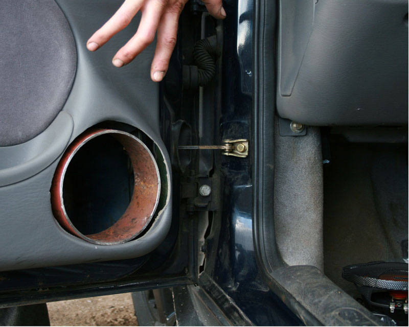

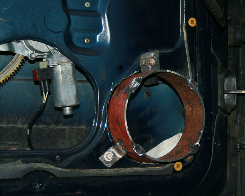

Millised need ennem olid, et Sa sellise toru pidid sinna sisse monteerima? Muidu ei oleks mahtunud?
Kate on nagu sa pealtpoolt näed kolmnurkne, mina otsustasin mahutada kõlari katte uksekatte sisse ja need kolmnurga nurgad ära kaotada, selleks lõikasingi sellise augu kattesse. Näis kui hea tulemuse ma visuaalselt saavutan. Ukseplekis ei jäänud aga auk kõlarielemendiga kohakuti ja kõlarielement oleks ka vastu plekki võibolla jäänud, siis lõikasin augu suuremaks, et see toru sinna mahuks ja kõlari taga takistusi poleks.
Muud käepärased vahendid, millest elemendile tuge alla teha praakisime välja ja nii läkski metall. Toru kinnitamiseks kolmest kohast kasutasin neid mutreid, kuhu vist originaalis kõlareid kinnitataks, vähemalt [URL=http://particlesalad.com/saab/]siit lingilt[/URL] paistab nii.

Kogu selle toru mõte on eelkõige selles, et element oleks jäigalt kuskile kinnitatud.Kui see oleks uksepolstri külge rippuma pandud, siis hakkaks element koos polstriga kaasa pendeldama.Ega sellest polstri vibrast ka nii päris vabaks ei saa, aga on parim lahendus.Ja metalltoru on selles suhtes kõige parem lahendus, et võimalikult väikse mõõtme juures saab suurima jäikuse.Mdf rõngad oleksid uksepolstri tõttu liiga kitsa seinaga jäänud.
Ma kataksin selle toru seestpoolt lisaks pigimatiga. Samuti uksepleki toru tagant. Niikuinii on uks üks hullem plekk-kast, mis lisab oma vibraga helile kõikvõimalikke moonutusi. Ukse sees lahtised juhtmed jm. rippuvad/klõbisevad elemendid teevad asja ainult hullemaks.
Korralik valjukas tekitab ukses päris tugevaid õhu võnkumisi ja parem, kui miski valjuka membraaniga kaasa ei vibreeri.
