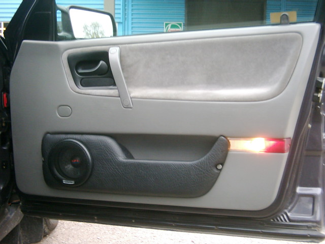

Selle teema lõpetuseks:sai siis ise tehtud uued esiuste taskud.Hankisin
Tmutit`lt 4 uksetaskut,lõikasin tagumistelt vajalikud tükid maha ja liitsin
need erikeemia abil esitaskutele(eelnevalt lihvisin vana katte jäägid maha).
Siis katsin taskud porolooniga ja sinna otsa liimisin musta eesnaha.Edasi
lõikasin valjukaaugud ja sissepoole tegin MDF plaadid,mille välisküljed
lihvisin tasku kuju järgi ja liimisin tasku siseküljele,kinnitasin valjukad,
polstri sisse tuli ka avad lõigata ja klaasitõstuki mootord pikemate kummi-
puksidega kinnitada,et nad 15mm. klaasi poole nihutada,vastasel korral
jääks mootorid valjukamagnetile ette.Uksed kokku,võimud pagutasin
sarnasesse kasti,nagu fofa,ainult teise külge ja saigi hea.Uksetaskute
ehitamine võttis ca.30 tundi,kogu staffiga läks u. 70 tundi.Nüüd saan aru
küll,mille eest profid sondipaigaldajad palju raha küsivad.

Algselt postitas: Trionic
Tõesti hea näeb välja...
