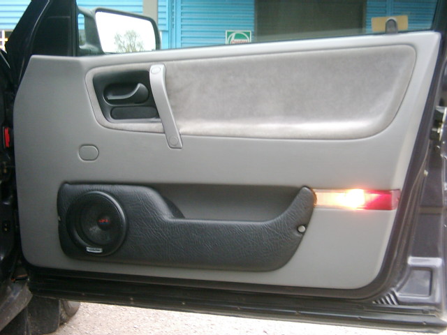

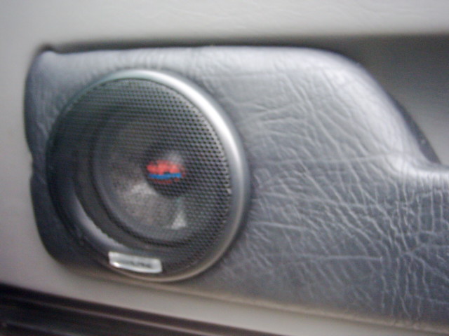

Fofa varianti mulle Serwendi vennad tegema ei nõustunud,pidavat mitte parim olema ja mõeldi uut asja välja.Pool aastat ootasin,lõpuks tegin ise,tahtsin säilitada osa taskust ja nii ka tegin,taskupõhja katsin viltkangaga,et esemed ei koliseks(pole küll kunagi seal midagi hoidnud).
Kõlakastina kasutan ust,kuigi 130.mm. valjuka jaoks on seda paljuvõitu.Vaja oleks teha 5.l. kast polstri taha,ruumi ju on,ainult kuju tuleb aretada suht väärakas,et tõstukit mitte segada.
Aga Focali valjukate ja -supakaga,ning 2 Signati võimu ja crossidega tuleb juba täiesti talutav heli.:thumb:
Juhtmed on veetud sealt,kus kõik teisedki ukse sisse minevad kaablid-läbi lõdviku ja uksepistiku.
