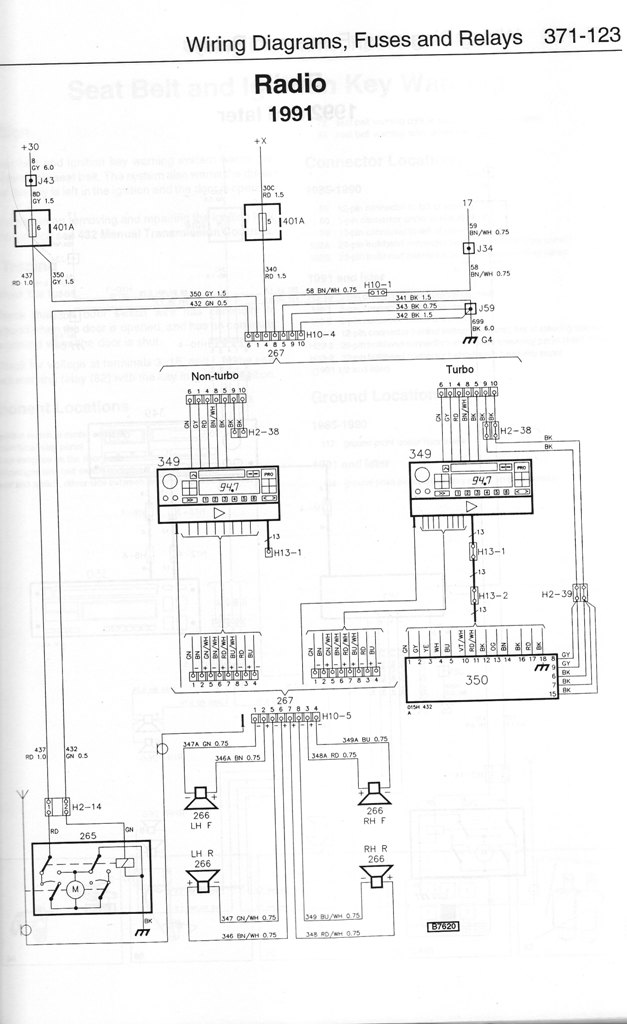

Bentley manuaalist 1991 aasta originaalraadio elektriskeem.
Ehk saad siit vajalikke vihjeid.
17 on armatuuri tuled
265 on elektriantenni mootor
350 on CD mängija või ekvalaiser (kasutati teatud mudelitel)
Ülejäänud peaks olema arusaadav
