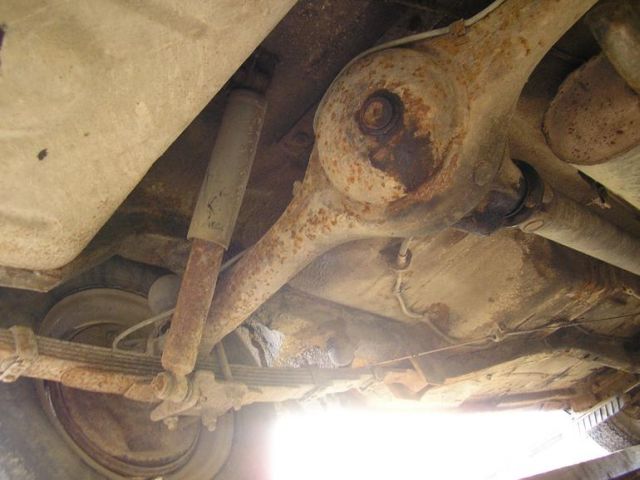

mis siin illustreerida: sul ju uus ja vana olemas. võtad vana alt ära- laotad murule, paned uue kõrvale ja kohe näed kust mida ymber vaja lõigata, kui vaja, ja asi tahe.
paremat kui see pilt, mul sulle anda ei ole, aga ehk on seegi abiks!
T Okt 11, 2005 20:06
See on mingi mosse oma?? Kuidagi tagaveolise pilt on.
T Okt 11, 2005 20:26
Mosse mis mosse. Lehtvedrud ka veel :)
