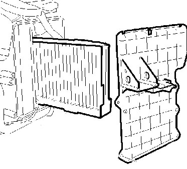

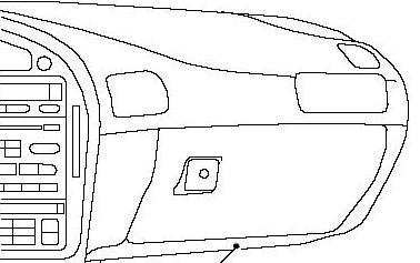

Asi jäi hinge närima ja tegin otsingu - üsnagi kohe jooksis välja see:
Saab 95 Ventilation Filter Replacement information
Air Filter replacement on the Saab 95 should be done according to the information below:
1. Replacement of this filter is recommended every 30,000 miles especially in dirty climates
2. Remove the glove box & the side panel on the center console:
You will need to cut a couple of the cable ties when attempting removal
3. Remove the service cover
4. After removing the glove box remove the side cover of the filter housing:
5. Remove the filter pictured above and replace filter.
6. Install in reverse

Pilt1

T Dets 27, 2005 23:13
pilt2
K Dets 28, 2005 6:46
Keskkonsooli küljel asuv "paunake(3 tüüblit)" küljest ära,kindalaeka alune plast
(4 torx kruvi) ära(ettevaatust,plasti tagumine fiksaator puruneb ebaõigel käitumisel).Kindalaehas välja(eemaldada ACC voolik ja valguse pistik).Lõigata läbi side,mis hoiab kaableid filtri korpuse küljes(pärast tuleb uus side panna,muidu kipub nagisema).Kui on aut kastiga auto,tuleb vabastada kasti ECU(kiirlukustid),asub kindalaeka taga ja segab filtri liigutamist. Kaan küljest nr.6 trossvõtmega(9 nr.6 peaga plastikruvi),vana filter välja,uus sisse(jälgi suunda) ja uuesti kokku.
