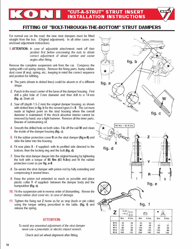

T Apr 01, 2008 22:53
Paigaldus on imelihtne ju.
Kindlasti. Sulle, kellel meeldib nokitseda.
Amordid ei tule komplektsena vaid küünaldena, mis tuleb sisestada vanade originaalamortide korpusesse. Kahjuks vanad amordid pole ettenähtud selliseks operatsiooniks ning tuleb käsitööd teha.
P.S. See käib siis tonnise kohta. Uuematel Saabidel tuleb terviklik amort.
