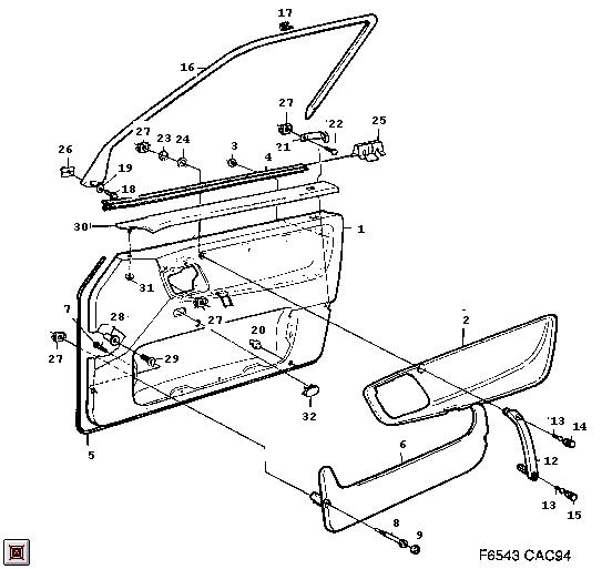

Kuna juhiukse lahti kiskumise kirjeldus jäi Hõbenoole teemas kehvakeseks, siis kirjutan siia...
"Vasak juhiuks, näoga uksepaneeli suuna"
1. Kõigepealt tuleb eemaldada must plastik kaar. Kaar algab paremalt peelite liigutamisenupu (see kaasa arvatud) juurest ning lõppeb teisel pool samal kõrgusel.
Eemaldamist peab alustama paremalt poolt, kuna vasakul istub kaar alumise kaare all kinni. Suru sõrmed klaasi ning kaare vahele ning tõmba enda poole. Teise käega toeta kaart et see sirgena püsiks. Tõmba peab suht kõvasti. Kaare all on klambrid, mis lähevad kere sisse ning asuvad terve kaare pikkuses u 20cm vahedega. Tervet kaart korraga tõmmata ei tohi vaid klambri haaval paremalt vasakule. Mitte mingil juhul ei tohi kaart väänata, vaid peab otse uksest eemalt tõmbama.
2. Eelduseks on, et kaar on käes. Eemalda kruvi katted käepidemelt (2tk) ning ukselingi seest(1tk). Seejärel kruvid välja(3tk torx). Ukse lingi tagant tuleb tross eemaldada ning ukse link pingipeale puhkama. Midagi muud sealt eemaldada ei ole vaja.
3. Nüüd peab vabastama ka alumise kaare, mis peaks olema paneeliga kokku liimitud. Alumine kaar tuleb ära koos paneeliga.
4. Minu auto puhul jäi paneel nüüd akna alumist tihendid pidi rippuma. Mina jätsin tihendi sinna paika ning ettevaatlikult tõmbasin paneeli serva selle küljest ära. Kui saab siis oleks mõtekas koos tihendiga võtta. Tihend tuleb ära otse ülesse tõmmates. Paistab aga siiski et kergelt see tihend ära ei tule, kuna on plastmassist ning on surutud metallriba peale.
5. Nüüd peaks uks lahti olema, kuid ettevaatlik peab olema uksenupuga (vasakul paneeli peal see julkin millega ust lukustada saab:D) Paneel tuleb sellest üle tõsta ning uks ongi käes.
6. Juhiukse puhul jookseb paneeli sisse 3 juhet. Bensuluuk, Pagassinupp ning lombivalgusti. Need tuleb sealt eemaldada.
7. Kui taha väliplekini jõuda, siis tuleb ka see hall niiskuskate eemaldada. See istub kinni mingi paksu silikoonivahu sarnase ainega. Pikki vahtu lõigates saab ka selle lahti. Kõlar käib lahti 3 poldiga(10 võti) ning taga on pistik.
Loodan, et sellest oli abi.
