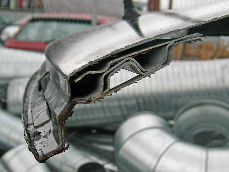

See on katuse tagaserva ristlõige. Kokku 5 kihti plekki siis.

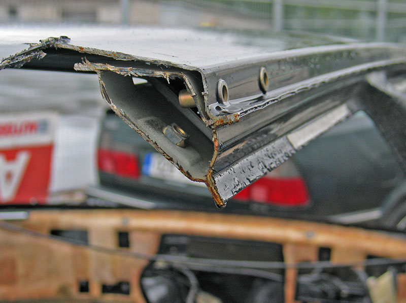

Ja see on tagaukse pealse serva ristlõige, näha on katuse raami kinnitusavad ja käepidemete kinnitusmutrid

See katuse tagaserva ristlõige - peab ju enda kanda võtma tagaluugi hingede kinnitused ja ülestõstetud luugi korral kerele edasi kanduva jõu just selles kohas, kuigi amordid on luugile toeks. Horisontaalis plekid lisavad siis külgsuunalist jäikust külgkokkupõrke korral. Lihtsalt minu nägemus asjast, inseneril muidugi omad mõtted.
Oota aga miks sa ta üldse lahti lõikasid, kas juba leidus see inimene kes koledasti kibeleb neid uuesti kokku keevitama juba oma masina peale. Samas ei saa muidugi lõputult ka seal seda autot hoida kus ta sul praegu seisab ja lahtilõigatult võtab kindlasti vähem ruumi. No aga allesjäänud kere (või peab seda raamiks nimetama, siiski vist mitte), mis sellest saab.

Trionic ja maxuud on õigel teel.
Tiivad lõikasin maha kuna olid täiesti sirged ja ilma roosteta, nende hind oli originaalosana vist 15K.
Nüüdseks on selle masina küljest juba niipalju maha kruvitud-lõigatud et tea kas Emexis enam midagi teenida õnnestubki. Tonn autonimelist rauda maksab 1600 kronu, allesjäänud skeleti kaal tundub olevat pigem seal kärbeskaalu kategoorias...
