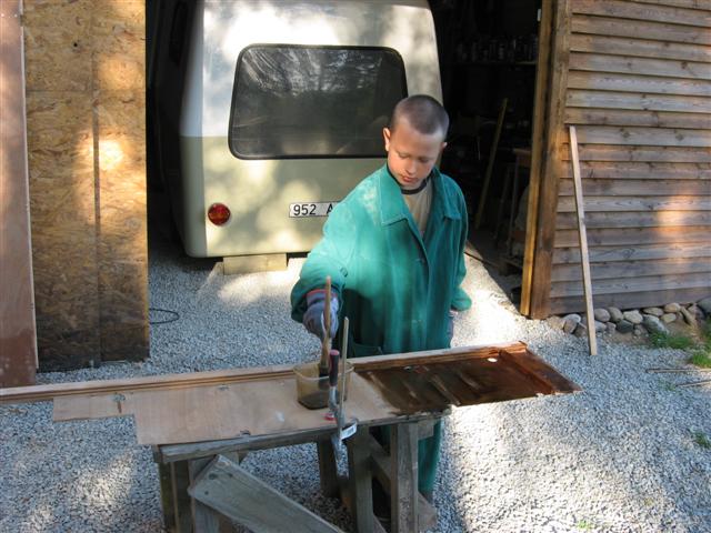

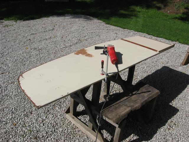

Algul oli kogu mööbel paksu valge värvi korra all, mille puhastamine oli üks suve tüütumaid ja tolmusemaid töid....

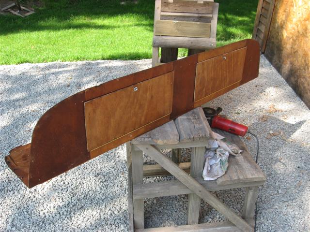

Peale puhastamist sai kogu mööbel ja puiduosa linaõliga üle tehtud, mis annab mõnusa lõhna ja ilusa väljanägemise. Pintseldamisel leidus ka mõni abiline:
Õlitatud laekapp näeb siis umbes selline välja:

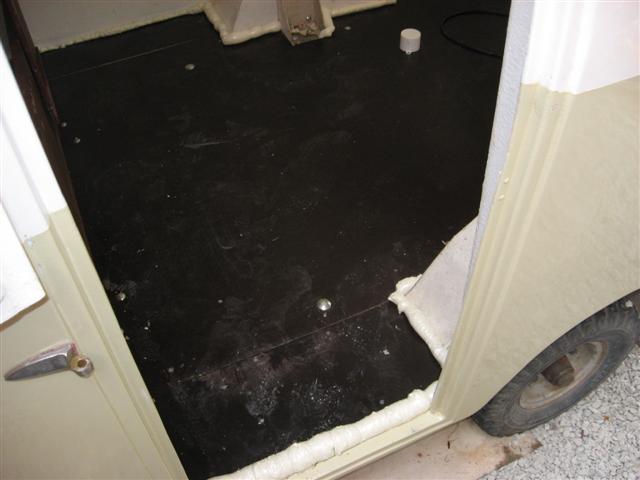

Kogu põrand sai ka paksust veekindlast vineerist uus tehtud, mis paraku tähendas ka kogu mööbli lühemaks lõikamist:

See suvine "kõige tüütum ja tolmusem töö" on sul valede töövõtete tulemus. Vana värvi saab kõige paremini maha kuumaõhu puhuri ja pahtlilabidaga. Igasugused kettad-lihvijad-värgid ei toimeta pooltki nii hästi. Mul on hetkel kodus laudpõranda renoveerimine pooleli, ma arvan, et ma tean millest ma räägin..:D:D
vallikas
Postitusi: 1591
E Dets 07, 2009 9:04
Tõsi, aga lõpuks pead sa ikkagi liivapaberiga selle üle laskma, kuigi jah, tööriistalaenutusest saab neid "kottidega riistu" ka :P

See lõpus natuke nühkimist on köki-möki võrreldes sellega, et peaks kogu värvi maha nühkima... Taldlihvija teeb imesid..;)

Kuumaõhuga ei õnnestunud (võibolla ei katsetanud piisavalt). See kärgketas võtis väga hästi, aga kallis oli raip. Kokku läks vist mingi 6 ketast.
Ostsin ka mingit kemikaali, mis pidi värvi ära võtma ja proovisin seda ühe puutüki peal. Eriti ei toiminud ja tegelikult ei raatsinud mööblit sellist keemiat täis toppida.
