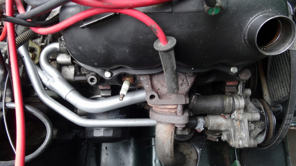

Märtsi lõpus sai taas vaikselt auto kallal nokitsema hakatud. Eesmärgiks oli puhastada bensupaak ja torustik veest ja muust sodist. Eelmisel suvel sai just sel põhjusel korra teele jäädud ja esimeste külmadega jäätus bensufilter nii jubedalt ära, et enne kevadet ei olnud lootustki asja tööle saada.
Kõigepealt eemaldasin siis paagi oma pesast. paagi olukord ei tundunudki õnneks kõige hullem olevat. Roostes oli ta loomulikult, kuid tõsiseid kahjustusi ei paistnud olevat.
Kõigepealt sai siis paak korralikult tühjaks loksutatud ja imetud ning see vedelik mis sealt välja tuli ei meenutanud küll bensiini. Tugevalt punase varjundiga ja parajalt sogane ka. Ime, et mootor sellega üldse käis.
Egas midagi rellakas kätte ja terasharjaga ettevaatlikult puhtaks. Tulemus polnudki paha - vaid paaris kohas oli rooste pisut rohkem uuristanud, kuid õnneks mitte piisavalt sügavale :)
Kuna väga ei viitsinud keemiaga mässata, siis läksin lihtsamat teed ja ostsin purgi Hammeraiti. Metalli puhastasin loomulikult atsetooniga puhtaks ja siis värv selga. Tulemus sai iseenesest päris kena. Loodetavasti parem ikka kui päris ilma.
Ka paagi pesa sai rellaka ja terasharjaga võimalikult puhtaks tehtud ning kenasti Hammeraidiga üle võõbatud. Silmale sai tulemus igaljuhul palju meeldivam kui varem :)
Lõpuks paak pessa tagasi ja voolikud külge.
Lõpuks sai läbipuhutud ka bensutorud, puhastatud pump ja karbuss ning ka uus filter vahele. Egas midagi kui bena paaki ja käima. Krt! aku oli tühjaks saand. Laadija paariks tunniks peale ja uuele katsele. Peale paari-kolme käivitamist jõudiski värske kütus karbussi ja masin käivitus.
Käib kusjuures sama hästi kui enne aga nüüd ilma vee lisandita :)
Plaanis on veel lähiajal pisut värviparandusi teha ja ka pidurid üle käia ning siis võib ka ehk ülevaatusele proovida.

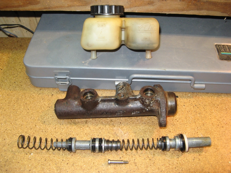

Kuna eelmine aasta ei õnnestunud mul lõpuks ikkagi pidurite peale jäämise probleemi lahendada, siis otsustasin esimese asjana see kevad taas sellest alustada.
Seekord mõtlesin, et lammutan esimesed sadulad täiesti lahti ja puhastan kõik kolvid ja silindrid ära. Nii ka tegin. Ühtlasi lasin rellaka otsas oleva traatharjaga ka metalli pisut roostest puhtaks ning lõpetuseks tõmbasin juba tuttava Hammeraitiga rohelise kihi ka peale.
Kui kõik oli taas koos ja hakkasin õhutamisega peale, selgus et süsteem ei võta survet sisse. Hakkasin viga otsima pidurivõimu poolelt ja mõtlesin, et kisun selle pumba seal siis laiali. Aga ega see nii lihtne olegi - kuigi stopperseib sai eest võetud, takistas rooste ülejäänud jubinatel väljumist.
Parem oligi! Igatahes mässates seal selle pumba kallal, leidsin, et ta ikkagi võtab korralikult surve üles ja võibolla oligi lihtsalt mingi mustus kusagile pidama jäänud, mis nüüd õli välja pumbates koos õliga lahkus. Panin lõpuks asjad kenasti taas kokku ja süsteem hakkas tööle. Õhutasin pidurid ära ja vähemalt hetkel kõik toimib ja pidurid peale ei jää. Ehk oligi viga hoopis mingis mustuses kusagil, mis ei lasknud survel taanduda korralikut ja jättiski klotsid väikse pinge alla.
Eks nüüd tule taas veelkord kõik pidurid üle kontrollida ja siis taas ülevaatusele.

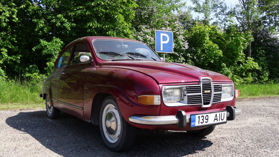

Tundub, et seoses vana klassiku majja tulekuga, sain taas värske portsu Saabipisikut juurde. Igatahes võtsin omale eesmärgiks ka 96 taas registrisse saada ning 13. juunil Hiiumaal toimuval "Vanade massinate sõidul" osaleda.
Mai alguses hakkasin siis vaikselt asjaga peale. Esiteks sai karbuss üle pika aja maha võetud ja kõik düüsid suruõhuga läbi puhutud. Siis sai vahetatud välja ka need 3 vaakumvoolikut, mis sealt kummalisest kolmik jagajast väljuvad. Kusjuures ei osanud aimatagi, et nendest nii palju sõltub. Kui enne oli teemaks, et tühikäik ei tahtnud hästi toimida ja mootor kippus välja surema, siis peale nende voolikute vahetust tiksub mootor sama hästi nagu kunagi 10 a. tagasi, kui sai Ivometsa juures klappe regullimas käidud. Võin põõrded väga madalaks regullida ja ikka välja ei sure. Siuke mõnus V4 podin tuleb sumpsist :)
Paagist sai välja lastud ka suht pikka aega kasutamata olnud kütus ning uus sisse. Värvuses oli ikka päris suur vahe: kollakas-pruun versus kollaks-hall. Ju ka muudes omadustes.
Kiirenduspumba membraan oli ka omadega õhtal ja lasi kütust läbi. Selle uue leidmisega on aga juba teatavaid probleeme. "Volga" poest sobilikku Zigulli oma enam ei leidnud, kuid poepidaja on muhe vana ja andis mulle tüki spets materjali, millest annaks vajadusel uus membraan ise välja lõigata. Plaanisingi seda teha, kui juhuslikult otsustasin Hiiumaal Käinas "Aure" poest ka läbi käia ja küsida. Ning oligi kohapeal täitsa olemas. Võtsin kohe 2 tükki! Kodus aga selgus, et ei sobi ikkagi. See keskmine toru oli palju jämedam ja seda viilides selgus, et see on seest ka tühi, nii et ei õnnestuks ka peenemaks viilida. Eks siis pidin ikka teist teed minema. Kuna mul oli alles ka 96-e originaal membraan, siis otsustasin proovida saada lahti originaali kinni needitud metall keskosa. Peale väikest pusimist see ka õnnestus, nii et ka hiljem saaks uuesti kinni neetida. Sama tegin ka uue Zigulli membraaniga, millelt tahtsin ära kasutada just membraani osa. Ka see läks libedalt ning lõpuks õnnestus uus ja vana taas omavahel ka ära ühendada. Pisut pidin veel augurauaga kruviauke parendama ning lõpuks sai membraan taas paika pandud. Toimib ja töötab nagu peab!
Siis sai võetud ette üks tülikam töö. Nimelt oli üks 10cm pikkune jahutusvedeliku lõdvik jube pragunenud ja jubeda välimusega (pildil see jämedam veepumbast tulev - see on juba uus). Ühtlasi võtsin lahti ka ülejäänud voolikud, et neid kontrollida ja ära puhastada. Pistut sai ka metalltorude välimust parandatud - terasharjaga puhastatud ja üle värvitud. Loomulikult läks vahetusse ka jahutusvedelik.
Samal ajal tegeles üks väike saabihuviline 96-e heliparameetrite tuunimisega :)
Sel nädalavahetusel sai pidureid kontrollitud ja esimesed piduriklotsid tutikate vastu vahetatud. Samuti pingutasin kässari pinget ning loodetavasti sai piisav. Kõik rattad pidurdavad hetkel kenasti ning loodame, et ülevaatusel ka näitajad piisavalt head.
Natuke sai proovitud ka värvi poleerida esiotsal. Mingi mõnusa veneaegse lihvpastaga. Tonkaja, Srednaja, Krubnaja
Kuna värv oli juba niikuinii suht matistunud, siis kaotada ei olnud midagi. Tulemus sai aga päris üllatav. Hea. Lõpuks veel vaha kiht ka peale ja päris mõnus läikiv pind sai.
Äkki õnnestub juba järgmine nädalavahetus ülevaatusel ka ära käia. Eks annan teada kuidas läks.
Kui kõik oli taas koos ja hakkasin õhutamisega peale, selgus et süsteem ei võta survet sisse. Hakkasin viga otsima pidurivõimu poolelt ja mõtlesin, et kisun selle pumba seal siis laiali. Aga ega see nii lihtne olegi - kuigi stopp...ib sai eest võetud, takistas rooste ülejäänud jubinatel väljumist.Parem oligi! Igatahes mässates seal selle pumba kallal, leidsin, et ta ikkagi võtab korralikult surve üles ja võibolla oligi lihtsalt mingi mustus kusagile pidama jäänud, mis nüüd õli välja pumbates koos õliga lahkus. Panin lõpuks asjad kenasti taas kokku ja süsteem hakkas tööle. Õhutasin pidurid ära ja vähemalt hetkel kõik toimib ja pidurid peale ei jää. Ehk oligi viga hoopis mingis mustuses kusagil, mis ei lasknud survel taanduda korralikut ja jättiski klotsid väikse pinge alla.

... Hakkasin viga otsima pidurivõimu poolelt ja mõtlesin, et kisun selle pumba seal siis laiali. Aga ega see nii lihtne olegi - kuigi stopp...ib sai eest võetud, takistas rooste ülejäänud jubinatel väljumist. :)...

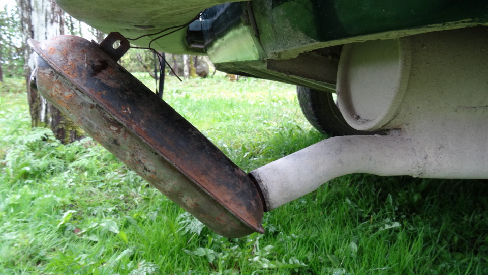

Täiendusi logipäevikusse: Sõnusin oma eelmises postituses masina vist ära, sest vaatamata suurtele pingutustele ei õnnestunud mul 96-ga Tarvitet Massinate Väljasõidust osa võtta - vähemalt mitte "Konnaga". Päev algas kenasti, nagu allpool olevalt pildilt näha. Sai kenasti teemakohased riidedki selga pandud :)
Esimese hooga jõudsin peaaegu Käinasse, kuid kuna taaskord jäi parempoolne esipidur peale, ei suutnud ka gaas põhjas auto kiirus üle 80 minna. Pöörasin siis otsa kodu poole tagasi, et hoovis kiirelt natuke pidurisilindri kolbi liigutada.
Asi korras, võtsin suuna taas Kärdla pooole. Seekord ei jõudnud ma aga õnneks kaugemale kui Orjaku sadamasse (2-3 km kodust), kus mootor lihtsalt välja suri. Kiire ülevaatus ja tuvastasin, et bensupump on õhtal. Lasin naisel end slepis koju tagasi vedada. Tunnike üritasin erinevaid meetodeid kasutades vea olemust tuvastada, kuid lõpuks pidin ikka käed üles tõstma ja alla andma.
