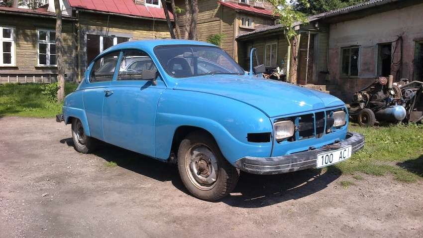

Panen ühe pildi kah " päris heas korras oleva kerega" saab 96 st.
Mõnes mõttes nagu sõel, teisest küljest jama vaid nende kohtadega, kus keegi kunagi on pleki lihtsalt augule peale keevitanud, vana , roostese jätnud välja lõikamata. Selle sisemise koopa tegemiseks on kulunud ca 16..18 h. Tänasega sai juba nii, et tuleks lihtsalt veel korra ülevaadata keevitused peale lihvimist, et kuskile auku jäänud.

Tänasega asi sealmaal, et tundub, et viimased keevitustööd said tehtud ja kogu auto tükkidest taas kokku pandud ja kõik värvitöid segavad tykid eemaldatud.
Ja esiklaasi sain sedakorda kätte, klaasi lõhkumata!!

Täna tegin hommikul esimese ringi tänaval.
Läksin bensiini võtma. Läbi raskuste jõudsin kohale ja tagasi koju kah. Ei tahtnud töötada. Selgus, et jagaja vaakumrergulaator polnud enam tihe ja ka kraburaatoris sees puudusid mõned vajalikud detailid. Pealelõunasele tiirule juba kannatas minna töötava autoga. Kuigi on kahtlusi, kõhklusi. Bensiinipump äkki annab saba... Kord juba ei läinud surve nii nagu peab...
Muidu on auto koos. Tiivad küljes, uksed kah, samuti ka tuled, viled. Käigukast kah, tundmatu. Aga linnakiirusel oli hääletu. Ehk suuremal kiirusel kah.
Maalrid-poisid käisid vaatamas. Üldine mulje hea. Kunsti pidigi natukene eemalt vaatama!

Kui tohib lisan ise ühe spioonifoto (tehtud 6 juunil).
See oli hästi õeldud, et kunsti tulebki natuke eemalt vaadata
Tegelikult kannatab ka lähedalt vaadata ning arvestades, et värvimine toimus lageda taeva all on tulemus ikka väga 5+
