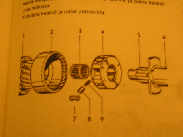

aa vabakäigusidurist tegin kunagi digifotokaga remondiraamatust pildi-kvaliteet on masendav, aga peaks aru saama-lühidalt-kui mootor veab ( mootori pöörlemiskiirus on suurem, kui rataste vastav) siis surutakse rullikesed selle ümmarguse korpuse seinte vastu ja asi toimib, nagu tavalisel autol;) kui nüüd gaasi maha lased, siis rataste pöörlemiskiirus on suurem, kui mootori vastav ja tunne on selline, nagu oleks käigu välja võtnud.
Kust see asi üldse pärit? See tehti 96-le siis, kui tal olid veel kahetaktilised mootorid-kui kahetaktilisel gaasi maha lased ja käik on sees-jäävad mootori pöörded üles, aga küttesegu juurde ei tule-ja sellel mootoril on ju bensu hulgas ka õli, millel on teatavasti määrivad omadused. kui 1967 tulid neljataktilised Fordi V4 mootorid jäi see vabasidur rudimendina õigupoolest alles-teda oli näha isegi esimestel 99-tel. Üks hea asi, mis temaga seoses on-on see, et ei pea käiguvahetusel sidurit alla vajutama:P
Ja noh kütuseökonoomia ka mingil määral.... Algul ennast häiris järgmine asjaolu: võtad jala gaasipedaalilt, lähenedes foorile. Mootori tuurid kukuvad tühikäigule-kõrv annab ajule signaali-järelikult on käik väljas;) Ja siis kui oled juba teise auto taga ja kiirus langenud jalakäija omale-hakkab mootor äkki vedama- ....
teine ohtlik moment on kallakule parkimine-mootor ei pidurda enam, kui auto edaspidi veerema hakkab, kuigi käik on sees...

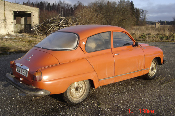

Õnnesoovid! See on tõesti üks ilus küülik, niipalju kui müügikuulutuse fotodelt näha sai. Ja värv on superküüliku värv. Ons värvkate ka tegelikult sama heas korras kui pildilt näha? Istmekatted vist uuendatud? Ei, pagana ilus:beer:
stennadi
Postitusi: 696
L Jaan 14, 2006 21:30
Värv pole originaal, originaalis on olnud tumepunane, ja see uus värvkate pole kõige parema kvaliteediga värvitud. Istmekatted on lihtsalt peale pandud. (iseõmmeldud )

Üle värvima ei hakka, sest et ega see asi nii hull ka pole.
oranzi kohta muide ise arvan, et päris popp valik sellisele autole.
Tooni kohta ei ütle midagi lihtsalt töö kvaliteet on kohati küsitav.
Muide oskab keegi öelda kas sellele autole piduriklotse ja kettaid kuskilt eesti poest kohe osta saab ?
Panen ühe pildi ka tänasest pisikesest ringreisist.
