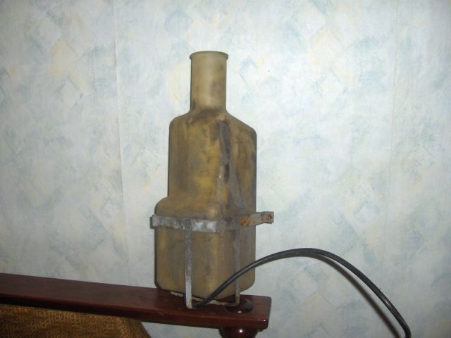

õige asi on selline- koos kinnitusega

veepaak jah selline, nagu Ivometsa pildil. Ja pump on selline pisike, VDO tehtud vist-asetseb paagist eraldi. Igaljuhul on originaalpump väga hea, võrreldes.... noh mul oli see ka kunagi puudu ja siis tegin roostevabast plekist kronsteini ja ostsin Lada paagi ja pumba. No neid kuradi pumpasid tuli pärast veel osta-see plastmass läks katki kogu aeg:wall:
Mul isegi see kronstein alles-kingiks ära, kui üles leiaks;)
Aga üldiselt peaks autovaruosakauplusest leidma universaalpumba-või romulast mingi...kuidas kellelegi meeldib;)

originaalpaak on 50% juhtudest esimesest ülaservast ära kärssand. põhjuseks liigne lähedus vasaku tuletoru tagaküljele, mille on tavaliselt põhjustanud paaki hoidva õhukesest metallist raami ära pudenemine või selle kõveraks nätsutamine (3 punkti kinnitus, 1 all 2 üleval, raami enda konstrui suht vedel ja "mõjutatav"). sestap on veatu originaal paak ja sirge paagiraam suht defka. originaalpump (VDO) on seest nii sheff , et võiks olla läbipaistva korpusega - sees ilusad kullast hammakad panevad, nigu kellavärk! Jõudluse poolest aga ei ole originaalpump midagi erilist mu arust. nt tuledele ja klaasile koos panekuks jääb veidi juba nõrgukeseks, kuigi küll töö teeb samas siiski ära...
