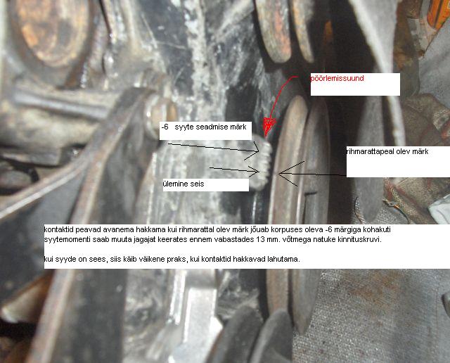

N Jaan 26, 2006 13:51
syytemomendi seadmine.
ennem vaadata, et kontakti vahe oleks 0,4 mm.
jkui ei ole, siis õigeks reguleerida.

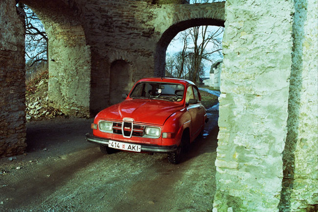

N Veebr 02, 2006 22:32
Paar paremat pilti siis ka

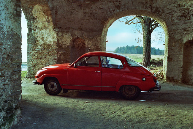

#67
veel üks
Madis
Postitusi: 157
Liitunud: R Nov 05, 2004 14:11
#68
N Veebr 02, 2006 23:00
punene niikui ferrari:thumb: ....ainukesed asjad mis silma natuke riivavad on need roostes veljed!
stennadi
Postitusi: 696
#69
N Veebr 02, 2006 23:02
tegelt on oranz(oli selline vahva valgus ja paistis punane) veljeprobleemi lahendasin ilukilpidega
