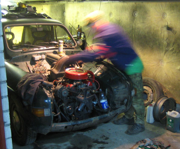

Epopöa algas 1. septembril, kui mina ja Ryhkija kulutasime Rohuplörtsu käivitamisele ca 4 tundi. Vahetasime küünlad, ühendasime aku - ei läind käima, bensiin ei jõudnud bensiinifiltrini. Pärast katsetust lisavooliku ja kanistriga selgus, et bensiinipump on surnud. Kust saada uut pumpa? Kiire kõne Krss-le tõestas, et kus häda kõige suurem, seal abi kõige lähem - Plörtsukene sai endale tutika V6 bensiinipumba. Ka osad voolikud olid surnud - said needki uute vastu vahetatud, aga Plörtsukene ei tahtnud ikka käima minna. Selleks, et ta käima hakkaks oli vaja Krss-i sõbralikku naeratust ja osavaid käsi.
Seejärel sai rongis Krss-i garaaži sõidetud - Krss Tibukesega ees, mina Plörtsuga tema järel ja Ryhkija Sekeldajaga kõige sabas. Aga rohkema remondini me sel õhtul enam ei jõudnud, sest 200 g jogurtist ei jätku inimesele just kauaks, seega suundusime sööma, pärast mida tekkis mõnus rammestus, nii et autoremont ei tundunud enam kuigi hea mõte olevat.
3. septembril asusime siis mootori mahavõtmiseks ettevalmistusi tegema. Esmalt muidugi kapotikaas maha ning põrkeraud ning esikannel koos tulede ja radikaga eest ära:
Seejärel kõikvõimalikud voolikud ja juhtmed lahti. Järgmiseks - mootor käigukasti küljest ... lahti ei tule. Kanguta mis kangutad, lase igasugu plögasid peale, aga poldid ei kõssa ka mitte.
5. septembril hakkasime uuesti nonde poltidega mässama - ei minu keeramiseürituste peale ega isegi mitte seepeale, kui Ryhkija neid pisikirvega hirmutas, ei teinud nad teist nägugi:
Aga siis tuli Part.
Seejärel tungraud mootorile alla, 5 cm üles ja starter küljest ära (muidu ei pääsenud alumisele poldile kuidagi ligi). Nüüd tuli mängu käsivints (säärane, millega tavaliselt botaanikaaias suuri taimi ümber istutatakse) ja mootor kerkiski käigukastist piisavalt kõrgele ja kaugele:
Siduri survelaagri kättesaamisega probleeme polnud, küll aga nõudis pikka arutelu uue paigaldamine, sest nii uus survelaager ise kui ka tema kinnitusklambrid nägid välja teistsugused kui vanad:
Aga natuke tervet talupojamõistust, lõiketangid ja osavad käed tegid oma töö ja paika ta läks. Mootori tagasi saamisega oli paras mängimine, kuidagi ei tahtnud mootor ja käigukast õige nurga alla kohakuti sattuda, jupp aega mängimist vintsi ja kahe tungrauaga kandis siiski vilja ja lõpuks oli mootor paigas. Aga kell oli ca 3 öösel.
6. septembri hilisõhtul (taas pärast pikka tööpäeva, nagu eelmistelgi kordadel) panime tagasi kõik ülejäänu, mis tagasi pidi minema:
Kui kõik peale kapotikaane oli tagasi pandud, saabus põnev moment - kas käivitub ja kas sidur on ka olemas:
Käivitus (kuigi töötas ainult kolm silindrit) ja sidur oli ka olemas. Natuke jahutusvedelikku veel juurde:

Kuna toomingad on juba täisõitsemises ja ööbikki laanes laksutab, tekkis kange tahtmine ka Rohuplörts talveunest äratada ning koos temaga kogu seda kaunidust lähemalt kaema minna. Rõõmutoova retke eelduseks on aga Plörtsukese hea enesetunne, mis ei saabu ilma mõningase patsutamiseta. Alustuseks tuleb vahetada sumps, mis juba väga auklik ning sadat kanti keevitatud on ja seetõttu ka mitte päris õiget häält välja ei anna:
Kuna uued sumpsi jupid olid juba ammuilma Soomest Motonetist tellitud ja kohalegi toodud (taaskord aitähh, Krss!), siis saigi pühapäeval garaaži mindud ning tööga pihta hakatud. Vana sumpsi eemaldamisega erilisi probleeme ei tekkinud - leegitoru kinnituste mutrid-poldid olid juba sügisel lahti keeratud ning praegu pooles vinnas - sai teised näpuga keerates lahti. Sumpsi tagumine toru irdus tagumisest pütist rauasae abil, esimene toru leegitorudest haamrit kasutades, torude omavahelise ühenduse katkestamiseks polnud vaja enamat kui pisut loksutamist. Mootoriruumist vana leegitoru otste kättesaamisegagi muret polnud, uue omad sinna esimese hooga küll minna ei tahtnud (polnud nad ju mõlkis ega ajaga deformeerunud), kuid pärast Ivometsa nõuannet (aitähh!) üks ots esmalt starteri peale sättida, oli uus leegitoru mõne minutiga paigas. Esimene vahetorugi istus leegitoru külge nagu valatult:
Tagumist vahetoru paigale panema asudes tundus asi esimesest hetkest alates kahtlasevõitu - ei saanud teist esimese toru ühendusse lõpuni sisse lükata, muidu poleks põhjakinnituspuksid oma pesadesse istunud:
Kui aga tagumist pütti tahtsime toru külge kinnitama hakata, selgus, et nii ei lähe see asi mitte - tagumine toru on igati liialt lühike ja vale kõverusega, sobides küll vast 96-le, kuid mitte 95-le:
Sedasi ei saa ju kuhugi sõita! Nüüd on hea nõu kallis - vanad saabikalad ja muidu osavnäpud - avitage!
