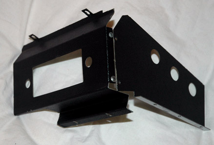

Mõeldes kevadele, mil Saab jälle talveunest ärkab, õnnestus mul Rootsist tellida sellised plekitükid!
Väidetavalt on tegemist küüliku originaal raadiokinnitusega (kindalaekasse), aga minul ei ole selle kohta rohkem tõendeid kui müüja väide. Oma kujult nad sinna sobivad.
Kas keegi kinnitaks/lükkaks ümber detailide originaalsuse?

ma arvan, et sobib küll aga sul pilt tagurpidi
