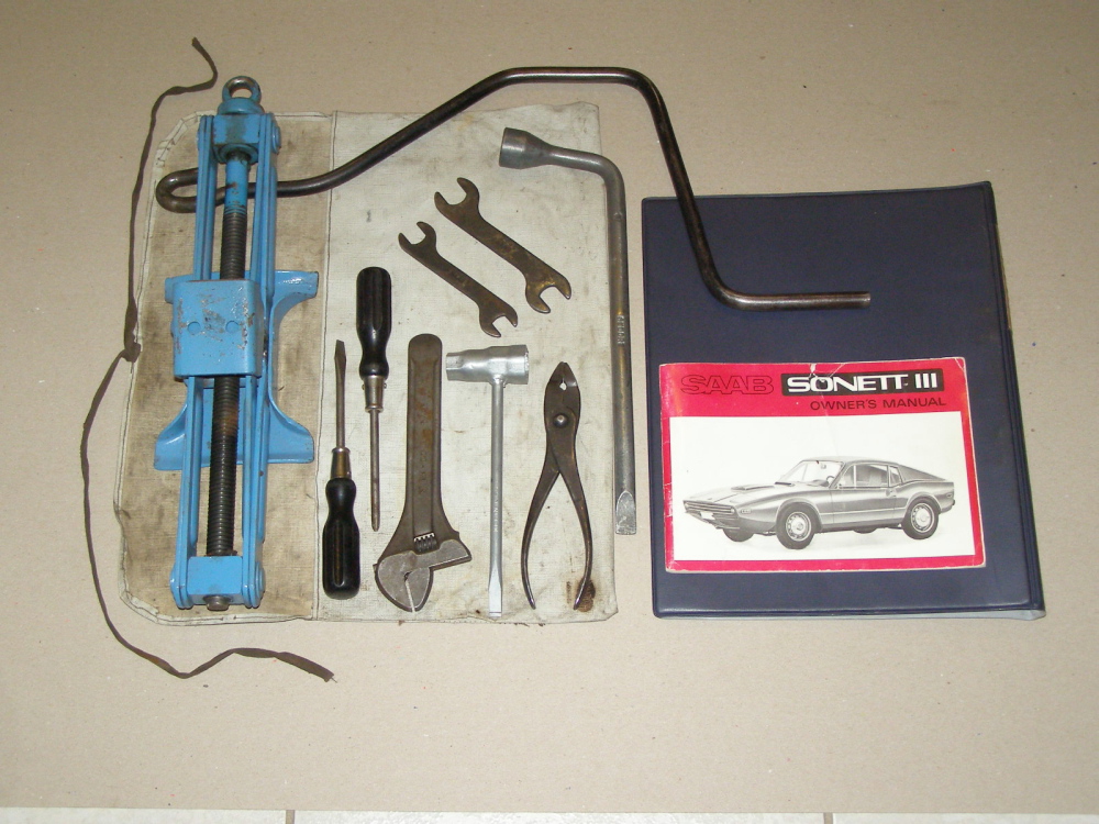

Mul ei ole probleemiks tööriistade puudus. Mul on olemas kordades paremad tööriistad kui Saabil kunagi üldse olnud on.
Originaali poole püüdlemine on lihtsalt minu üks väike kiiks (ärge saage valesti aru, ei ole plaaniski seda Saabi musta numbrini viia - vähemalt mitte veel).
Tööriista poest ostetud tööriista komplekt ei ole originaal, isegi kui ta on sarnases kotis. Ma leian, et auto jaoks omab hindamatut väärtust see, kui on olemas ka tööriistad TÄPSELT sellisel kujul nagu nad olid autos aastal 1975, kui ta tehasest välja veeres. Tahan, et kui originaalis oli mutrivõtmel peal kiri SAAB, siis see oleks seal peal ka praegu. Kott võib olla ka ajaloolise koopia, aga s.t. et ta on samast materjalist, samade mõõtmetega, sama värvi ja ka õmbluses kasutatud niit oleks sama värvi ja jämedusega.
Samamoodi on mul ka teiste detailidega. Nagu eelpool mainitud raadiokinnitus. Muidugi ta sobib mu autosse, selles ma ei kahtlegi, aga kui aastal 1975 läks inimene poodi tellis endale Saabi ja lasi paigaldada ka raadio, kas see pandi siis sellise plekitükiga (nagu pildil) või mõne teistsugusega.
Andke mulle andeks minu veidrused, aga kui kellelgi on seesuguste deatilide kohta infot, siis oleksin väga tänulik.

T Dets 07, 2010 10:09
1970 aasta Sonetti tööriistakomplekt on selline. Pakun, et küüliku komplekt on samasugune või vähemalt üsna sarnane.
Pistsin pildi otse postitusse, et kaotsi ei läheks

T Dets 07, 2010 14:02
uau, sellest pildist on juba täitsa abi, tänud.

T Dets 07, 2010 14:42
See on lingitud mingist usa müügikuulutusest. Salvesta ära muidu võib kaotsi minna.

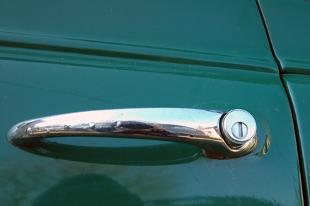

L Apr 23, 2011 22:34
Peale pooleaastast talveund sai ka enda küülik üles äratatud ja esimesed tiirudki tehtud.
Kuna eelmise aasta lõpus lõhkusin ära oma ukseluku, siis ega kellelgi ei ole pakkuda lukku koos võtmega?
Saan aru, et neid lukke on ka erinevaid, väliselt on mul hetkel selline nagu pildil.
Lepa
Postitusi: 409
Liitunud: R Mär 05, 2004 9:01
#61
E Apr 25, 2011 11:17
Kusagil on mul päris kindlasti, aga suvilasse vaatama pole veel jõudnud... katsun meeles hoida. Kui peaksid leidma koos käepidemega, siis infoks niipalju, et vasak ja parem on natuke erinevad - peenema otsa kalle nimelt.

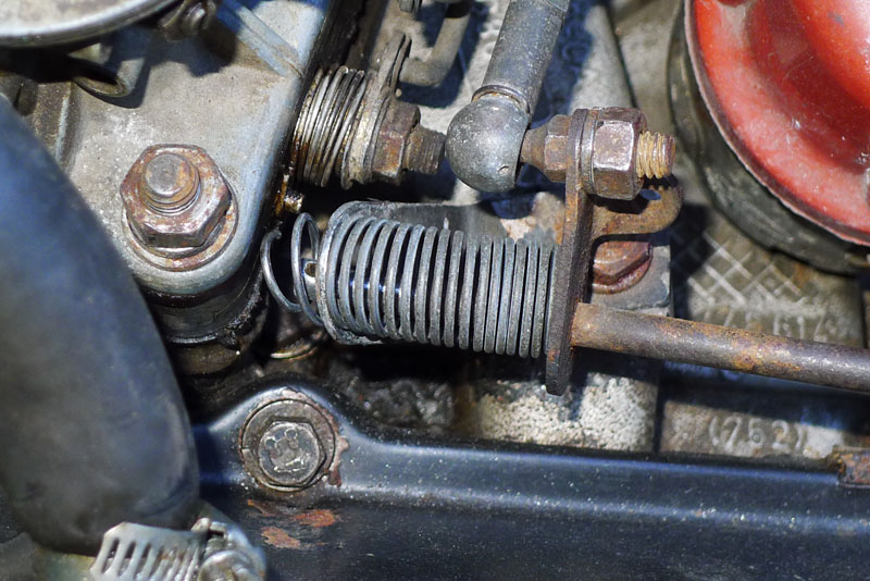

R Juul 14, 2017 20:20
Mul kipub pildil olev "gaasihoob" (või kuidas iganes seda nimetatakse) sellest aukude L-kujulisest kronsteinist välja tulema.
L-kronstein on vist läbi paindunud ja vedru tuli välja. Painutasin L-kronsteini jälle tagasi ja mingi aja pärast kordus sama asi.
Kas kellelgi äkki on üle selline L-element?
Teine küsimus, et kas sealt on midagi puudu vedru ja L-kronsteini vahelt? Kas vedru peaks selle gaasihoova tipus olevast august läbi minema? Vedrul ots murdunud?

R Juul 14, 2017 20:22
seal vahel käib üks plastmassist jubin küll.... Äkki isegi leian kui otsin. seniks painuta seda plekijunni salongi poole
#69
R Juul 14, 2017 20:23
oh seal peab olema veel seib ja siis splint. ühesõnaga 3 asja puudu

R Juul 14, 2017 21:19
Minu varudes on ka täitsa komplektne gaasiajam olemas, L kronsa on küll 1 lõõrilise karpa oma (kõrgem), aga vedru, plastikust puks, seib ja splint on samad.
