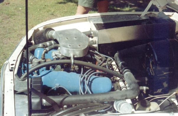

Üks pildike Saab 99 tehnikal põhinevast turboküülikust, millel varem võistlusseades rattast üle 300hj kätte saadi. Tehtav aga keeruline. Fordi V6 mootoritest soovitaks vaid 2.3 või 2.8 (mitte 2.0, 2.6 ega 3.0), aga sõites jääb siis kast jalgu. Kel huvi, võin otsida välja ja tõlkida ära ka küülikule V6 installimise täpsed juhendid. Muide, peaülekande muutmise asemel on lihtsam tõsta alla suured ja kõrged maasturirattad, lisaks minekule saab juurde ka pidamist (vrdl kiirendusautode rataste läbimõõtusid). Ivomets teab seda kõike, aga infoks neile, kel midagi sarnast ehk mõtteis on mõlkunud.
Mul ka plaan 96 rallikas ehitada. V6 installimisega saaks vist ise hakkama, aga kui raha ja oskusi siis mingi uuema saabi turbomootor koos kastiga . v6 on ilma turbota ja raske. Saabi kast on aeglane ja kui katki laheb siis pole kuskilt saada ka. Teostamine muidu odav. R4 varjandi puhul saaks toelise turbosaabi, see aga paris kallis ja keeruline ka. siin on uks projekt svenssonitelt. http://www.lowbudgetrides.com/forum/viewtopic.php?t=69ist

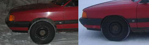

Tegelikult tasub seda vedrude asja ikka tõsiselt võtta. All üks illustreeriv pildike ühest mu varasemast projektist: ainult paarkümmend kilo raskem kapotialune suutis vähem kui aastaga tuliuued vedrud päris kokku vajutada. Õnneks läksid need garantii alla ja asemele said V8 mootoriga uuema põlvkonna analoogile mõeldud esivedrud, mis on järgmise omaniku käes juba pikemalt ilusti vastu pidanud. Ise mõtlesin samuti, et mõnikümmend kilo, mis see ikka teha saab, aga kui see mõnikümmend kilo ei ole mitte salongis, vaid täpselt esisilla peal ja veel 24h ja 365 päeva aastas, ei ole tarvis neid tulemusi kaua oodata :wall:
PS: palun pigistage pildil oleva auto "vale" margi osas silm kinni. Kui keegi toob siia analoogilise pildinäite Saabi vedrudest paarikümne lisakiloga esisilla kohal, siis koristan selle audipildi siit suurima heameelega :red:

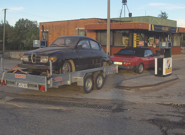

niikaua kui mina käisin raipe järel on teema tugevalt hoogu kogunud. yks hull vend isegi u2u-ga pommitand.:headbang: tema kiri:
"et siis selline lugu et kui ma saangi nüüd järgmine nädal oma auto eest rahad kätte äkki teeks triki ja tooks rootsist Super V4sid ja ma mõtlesin et ehitaks sellest korraliku ja kurja tänavasõidu värdja näiteks T16 mootoriga... ainuke probleem on mul ehitajas, et ise ma ei oska ja sina oled ainuke keda ma tean, kes saaks sellega hakkama ka et kas sa mõistliku raha eest tahaksid seda teha?"
kahjuks on ta hiljaks jäänd, sest mul ei ole aega enam raibe ise selline:
- ivomets
- Vanasaabikala
- Postitusi: 7438
- Asukoht: Suvepealinn

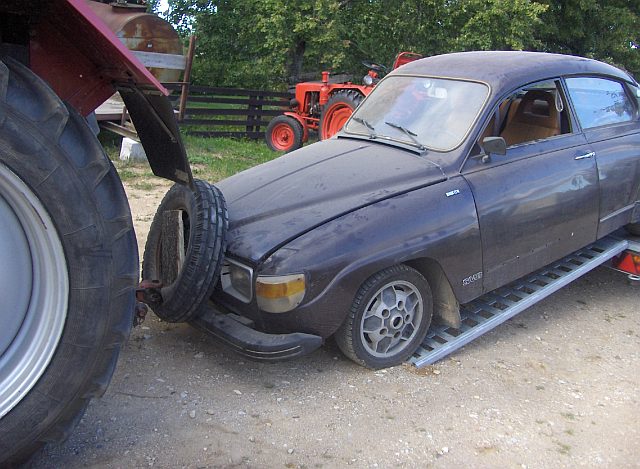

kilomeetreid suure treilaga väikese võimsa auto järel sai läbitud kokku 440. bensiini kulu selle peale ca 66 liitrit.:thumb: politseid taas meie teedel pole. kiirust kannatas kah- siledamal maal isegi 110, konarlikul 80 nii väga rahulikult. eks valges näeb, mis tolmukorra all on
ja hea kui majapidamises on traktor, siis saab asja ka treilale:
Jürgen
Küsimus ivometsale, kus sa selliseid ilusaid 96tesi võtad? Ma näen igalpool ainult sammaldunud 96tesi.:wall:
Algselt postitas: Jürgen
See (vist) juba pikka aega ka saabnetis müügis olnud:
http://saabnet.ee/foorum/viewthread.php?tid=5749
Tegid siis Pärnu-Võru-Pärnu otsa (pildil paistab ju Võru Olerex). Sellel teel näeb palju ilusat. Kagu-Eesti rokib.
Käis korra endalgi mõtteist läbi, kuna selle auto asukoht oli mu vanematekodust ca 10 km kaugusel. Kaine mõistus sai emotsioonidest siiski jagu.

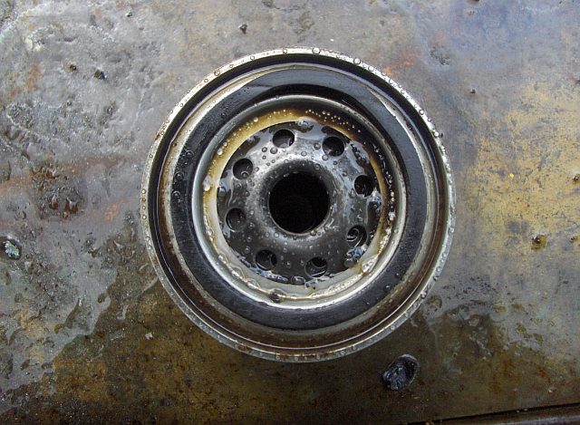

nii, nyydseks siis asi niikaugel, et auto töötab! piisas vaid aku laadimisest ja starteri andmisest. hinnaboonuseks tuli välja 3/4 paaki bensiini!:thumb:
eelmise omaniku poolt antud vihje, et mootoris on auk, osutus tõeks, samamoodi ka see, et mootoris kolin. ( veel ei oska arvata, mis koliseb, aga tundub, et tasakaalustusvõll) aga eks see selgub lähimal ajal.
aga auk oli tõesti- ajas kõik õli välja, mis sisse sai pandud. ja kus on auk,kust õli välja saab ajada??
sellist ei saa ju olla!? niisama lihtsalt vähemalt mitte;
ei olnudki auku. oli vaid sitasti kohaleasetatud õlifilter, mille kyljes olev ymmargune tihend oli yht äärt pidi oma pesasat väljas.:fight::fight:
eks ta alguses kuidagimoodi pidas ( 100 km omaniku jutu järgi sai sõidetud) ja siis lasi õli välja ja mootoris jooksis miskit kuivaks ja hakkas häält tegema.
vot sellised hommikused emotsioonid. ;)
vot kenasti tihendipeal jälg näha kah
