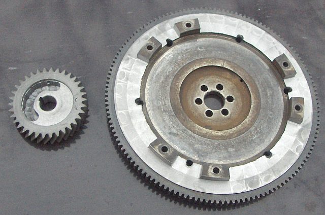

nyyd avastasin, et seal mootoris võiks olla peale kerge hooratta veel metallist tasakaalustusvõlli hammasratas.
teate, mis see maksab..... oi, oi, oi....
kahju, et seda meest enam elus pole, kes neid asju tegi....
aga pole hullu, uus hooratas juba ootamas mul saabuvat võlli
