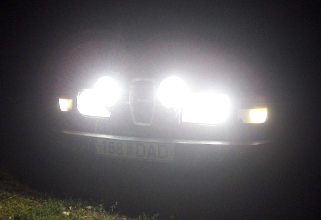

tänane päev tõi ette lisatuled ja samuti ka kellade valgustuse.

Oma 96-le panin talveperjoodiks kulge 3 Boshi suurt prosektorit 100W -te pirnidega, vot siis oli tee valgustatud, aga paraku muul ajal nendega soita ei saanud kuna puuduliku jahutuse tottu laks mootor kohe keema. Peab panema saab 900 radika ja elektrilise ventilaatori,siis peaks probleem olema lahendatud.

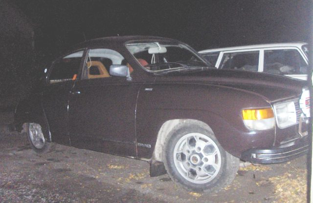

paari päeva muutused:
esiteks sai ette pandud õiged rehvid. 165 R15. taga ikka mingid ylimadalad. auto välimus on päris vahva: selline kõrge esiotsaga ja tagumine ots pea päris vastu maad... selline pooliku tilga kuju hakkab kenasti välja kujunema.
kaardilugejale sai pandud valgustus.
kõrvalistujapoolne uks sai õigesse kohta reguleeritud, ukselukk remonditud, et ka kinni saaks võtmega panna ja et yldse uks kenasti kergelt liiguks ja sulguks, nii seest kui ka väljast, mida ta ennam yldse pea teha ei tahtnud.
siis sai veel bensiinipaagi ja tanimisava vahelisele lõdvikule klamber peale pandud, kust muidu täis paagi puhul läbi tilkus.
veel sai peale sebitud klaasipesuveepaak, selle pumba mootor ellu äratatud ja voolikud yhendatud. nyyd peseb, pyhib systeem töötab!
mõlemad tagatule klaasid sai uue punase värvi. kuna mingit spets lakki ei olnud, siis sai lihtsalt mingi suvalise punase sprayga need klaasid seestpoolt 2 korda ära värvitud.
nats tumedad jäid, aga pimedas on täitsa ok, isegi ilus!lõpuks sai veel auto ära ka pestud ja tolmuimejaga yle käidud.
