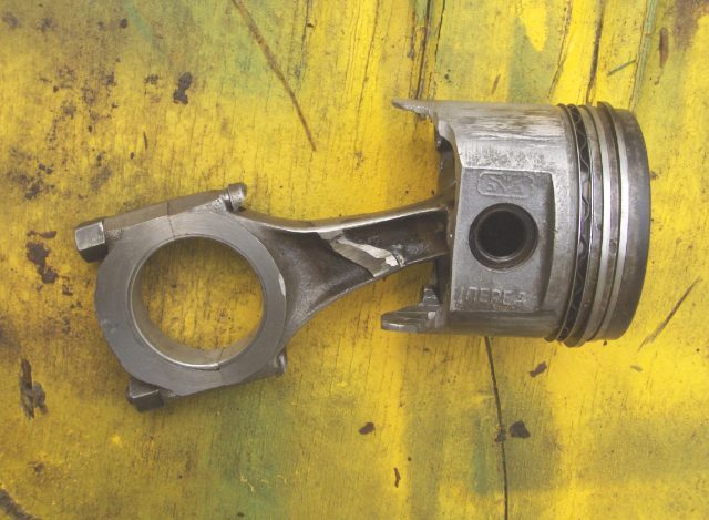

nyyd siis sai aega autol peal olnud 1,7 liitrine mootor molekulideks võtta. väntvõll on kepsulaagrikaeltest 2,0 mm maha lihvitud :gun: seega , teate isegi...
kepsudest, kolvidest räägib pilt, näete isegi....
aga igaljuhul väga palju tööd on tehtud, et see mootor kokku panna. ja kahjuks pisike viga suretas ta väga kiirelt. kuigi ega minu arvamise järgi need pakud kolvid oleks peagi kinnijäänud silindritesse. mõnusad jäljed on igatahes juba peal.
Mis masinalt need kolvid pärinevad? Ma loen sealt välja ПЕРЕД

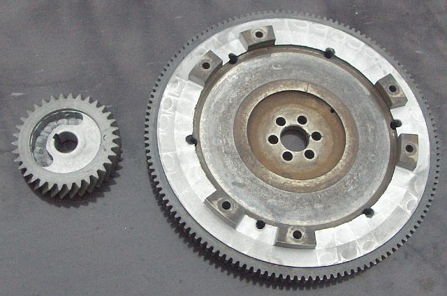

nüüdseks ka veidi kergem hooratas käes ja ka metallist tasakaalustusvõlli hammasratas.

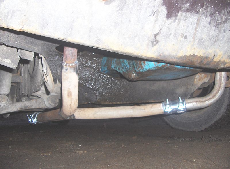

nii, auto sai täna teist tyypi sumbutaja. sai eemaldatud originaal resonaator ja asemele tehtud sujuvate nurkadega torud, mis kuskil põhjaall kokku 2 " toruks lähevad.
tegelikult on see vaid esimene samm korraliku väljalaske ehitamiseks,
ka tagumine sumbutaja sai asendatud lihtsa bosali resonaatoriga. tulemuseks see, et masin teebki õmblusmasina häält, mida ennist cyber kuskil mainis.
ja esimese proovimisega oli selge, et mootori pöörded lähevad kõrgemale kui varem- mida oligi vaja tõestada!
