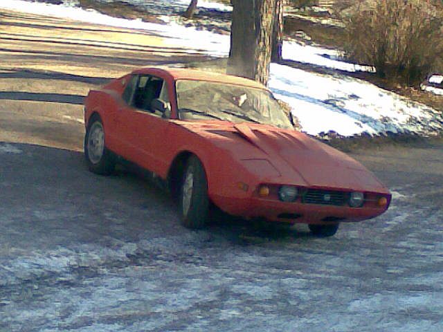

Lõpuks sai ta hoovi veetud! Soovist kuni käegakatsutava tulemuseni möödus vaid aasta.Ja seda polegi nii palju. Masin päris Californiast ja saabunud Soome nii 2003 aastal, kus ta 2 lennukipilootidest venna, keda kodulinnas saabbrotheriteks kutsutakse, garaazis siiani ootas kes temast sõiduriista teeks. Kuna varem olin sellist autot näinud ja ka sisse istunud, siis erilisi emotsioone pole siiani veel tundnud, kõik selline kuidagi tavaline. Auto sünniaasta 1971., kuigi mY 1972. Aga tühja sest. Täielikust kompleksusest puudu vaid stanged ja tagumine sonetti kiri. Tegemist tahab, aga mitte nii väga palju. Tegelikult tulewb kõik systeemid ikka yle käia. Sileda põhja all on ka mõned rooste kohad, mis eriti välja ei paista, sest nad asuvad mingi paksu mastiksi kihi all. Ja neid saab teha ka siis kui masin sõidus. Ja neid kohe tegema kindlasti ei hakka. Nüüdseks, kui masin 5 päeva kodus olnd on asi sealmaal, et korda on tehtud kogu tagumiste pidurite värk, mootor ja kkast eemaldatud ja kast avatud ja selgeks saadud kuidas vabakäigusidurisüsteem on eemaldatud. Aus töö, ümbertegema ei hakka.Esimesed kilomeetrid sai ka ümberkvartali sõidetud, et kuulda, kas kastist undamist ei tule. EI kuulnud, müra niigi palju. Seda peal olnud 1,7 mootorit praegu avama ei hakka, kuna ostuga sain kaasa veel yhe mootori, mis tänaseks päevaks avatud ja ka poolenisti taassuletud.See on ka 1,7 mootor, mis nii mõndagi huvitavat sisaldas. Ei saa ju uinuda, kui sa ei tea, mis nukkvõllile kirjutatud on? Nüüd saan-- 7,6 oli. Vänt on uus ja saaled on uued ja kõik, kõik on uus, aga mootor ei olnud kestnud üle 1000miili, mingi jama oli sisse tulnd. Jama selles, et kõik poldid, mutrid olid nagu käega kinni keeratud. Aga silikoni oli kõvasti kõikjale vahele pandud. Kolvidon 90,5 mõõtu, mis annab kubatuuriks yle 1700 ccm. Sobib. Ja veel, kolvi pealmised pinnad on säravad, justkui peegel. Natuke oli ka hooratast näritud aga see läks juba lõpuni tegemisele. Kui taas tiksuma saab, siis jääb yle vaid värvimistööd ja natuke plastikutööd. Vana värk ja plastik natuke mõne koha pealt võtnud veidi ebaõige kuju. Aga sellest saame yle.
loodame, et sõbrad aitavad piltidega aga seniks selline:

Üks hääleproov ka Tallinna sadamas:
http://www.youtube.com/watch?v=QtJyOSAaXJw

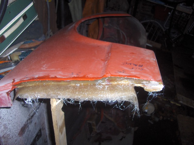

T Veebr 05, 2008 16:01
nii saab nina uue vajaliku kuju
ettevaatust, vaik veel märg!

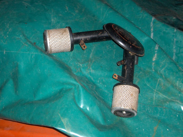

N Veebr 07, 2008 18:54
uhhhh, nyyd siis ta töötab!!!
ei tea kyll kui kauaks aga esimesed 5 min. on töötanud.hirmu natukene on, sest Kõik sai yle vaadatud va.kolvirõngad.aga ääl on keha. veeel pudub kyljest jahutusradikas ja voolikud , eks siis saab rohkemat lasta nurruda.
mingi originaal väikese kõri asemele sai pandud 2 lööriline soleks. ja nedne kraburaatoritega olen alati mäele saanud, ei mingit vusserdamist jne.,. vaid õhupuhastaja tuleb selle järghi tuunida. originaal on ikka kole.
