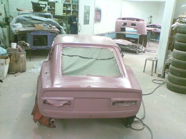

#37
R Mär 07, 2008 8:33
Mingi kärts värv peab olema..:)
Siin sulle mõningaid näiteid:
#38
R Mär 07, 2008 9:49
mõni effekt värv ehk sobib? Candy punane või sinine näiteks:headbang:

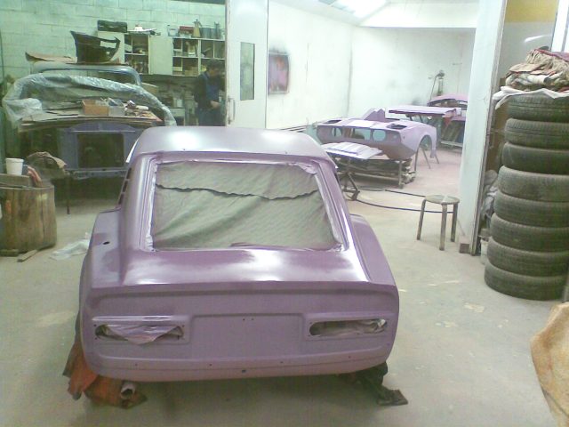

#39
E Mär 10, 2008 21:21
täna sai veel seda värvi proovitud.
pildistatud telefoniga läbi kambri seinas oleva akna
#40
E Mär 10, 2008 21:23
Liiga plass..:) Muidugi tolmune kambriaken võib petta ka...
EDIT: pilti veel
#41
E Mär 10, 2008 21:32
70- ndatel, ei värvitud/poleeritud nii läikivaks.
nii uhke lausa ei sobi.
aga huvitav, mis värvitoon see on?
Fabrik
Postitusi: 281
#42
T Mär 11, 2008 0:14
See läigib ju küll, vaata lambi peegeldusi. Tuhm on see aken millest fotoka toru on läbi suunatud. Iseenesest ilus värv, aga liiga Ferrari ;). Muidugi arvuti ekraan ei ole just parim värvi hindamis- kommenteerimis riistapuu. Aga see on ju sinu auto, ise otsustad.
#43

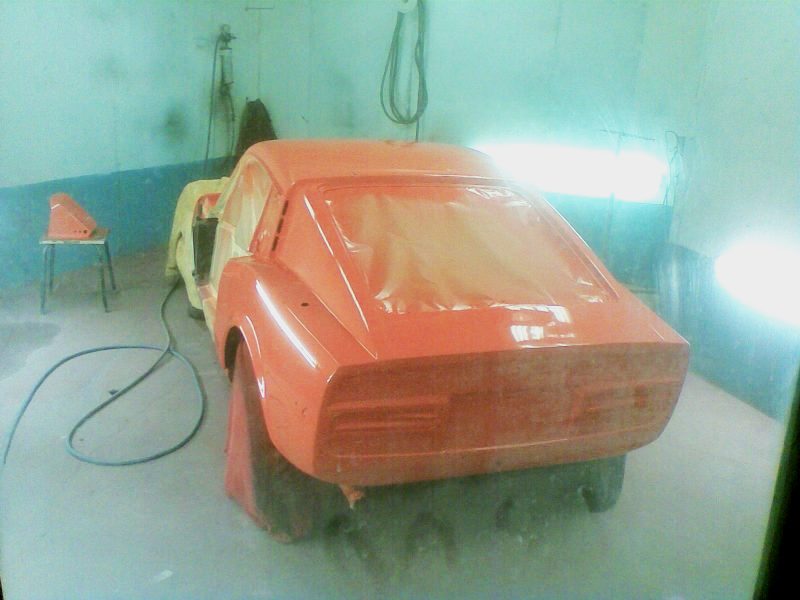

#48
N Mär 20, 2008 17:30
ehk siit paistab ka värv, kuigi seebikaga tehtud:
MadMan
Postitusi: 1048
Liitunud: R Okt 01, 2004 9:10
#49
N Mär 20, 2008 17:46
Õrritad jah? :evil:
