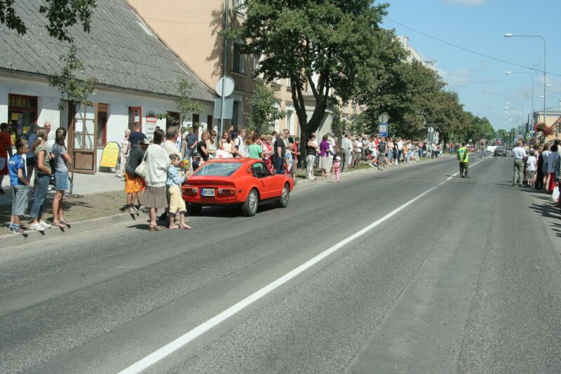

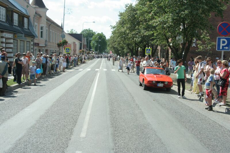

Tegelikult sai käidud mingil Baltimaade Retrosõidul. Ja ennem seda korra Türil motopoes ratast vaatamas.
Kohal oli veel üks punane saab 96 lätist koos tuttavate tõeliste saabifännidega, sealhulgas James Bondiga!
Ennem kui auto sinna tänavaäärde seisma sai päandus sai sõidetud läbi kogu selle tänava Tallinna poolt sisse, siis ots ümber ja tagasi! See oli tore presentatsioon koos häälega!
