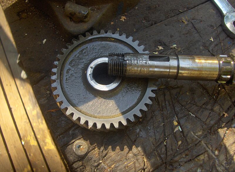

sonett andis saba.
nyyd asi lapitud ja pea taas lendamas.
aga asi ise nägi peale lahtivõtmnist välja selline: ( ka hammasratta sees on pool liistust- kogu pikkuses.)
#88
P Aug 10, 2008 22:13

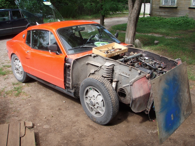

Täna sai Sonetti ilma "kapotita" näha :)
#89
P Aug 10, 2008 22:21
Et siis nagu mingi kiil on seal, mis seda hammakat võlli peal hoiab ja see oli pikuti pooleks? Eriti karm värk.
Aga nagu näha, siis polegi väga vaja neid esimest ja teist käiku..;) Kohalt saab edukalt ka kolmandaga..:D

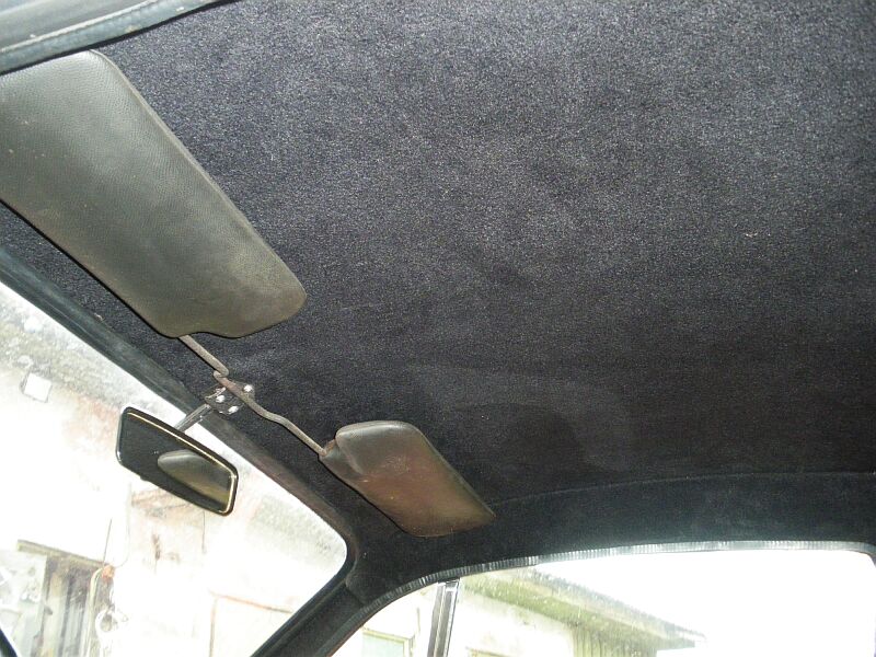

kuna auto vana lagi oli katuse küljest liimist lahti tulnud ja rippus koledalt siis otsustasin ta ühel päeval eemaldada, et siis poleks enam mingit võimalust, et uus tegemata jääks.
ja et auto välimusel nagu pole suurt viga, siis võiks ka seest selle salongi veidi kobedamaks teha.
nats kahju muidugi on seda olemasolevat muuta, aga mis siis. ja ma ikkagi ei tea kah, kas see oli originaal, või originaali järgi tehtud või mida iganes. neid mitmesuguseid nähtud.
kõige kehvem selle asja juures, et ei saanud autot tagurpidi keerata ja mõnusalt liimida, vaid tuli see kõik laeriie vastupidi maatungile sinna lakke ajada.
muidugi küsimus oli, et mida sinna liimida ja kuidas?
pärast mitmeid variante jäin lõpuks sellise lahenduse juurde, et sai ostetud fliisi kangast ja see triigitud liimiriide peale, mis andis sellele pehmele ja lodevale fliisile sellise tugevama ja konkreetsema aluse. tegelt jäi üle ootuste kõvasti kinni. siis katus kontaktliimiga kokku, samamoodi ka kangas ja siis lakke tõstmine. mängimist oli omajagu aga lõpptulemusel pole nagu vigagi.
