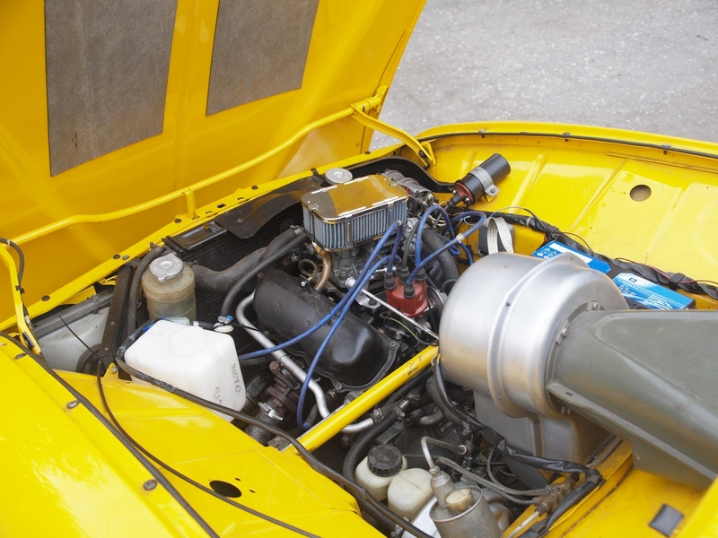

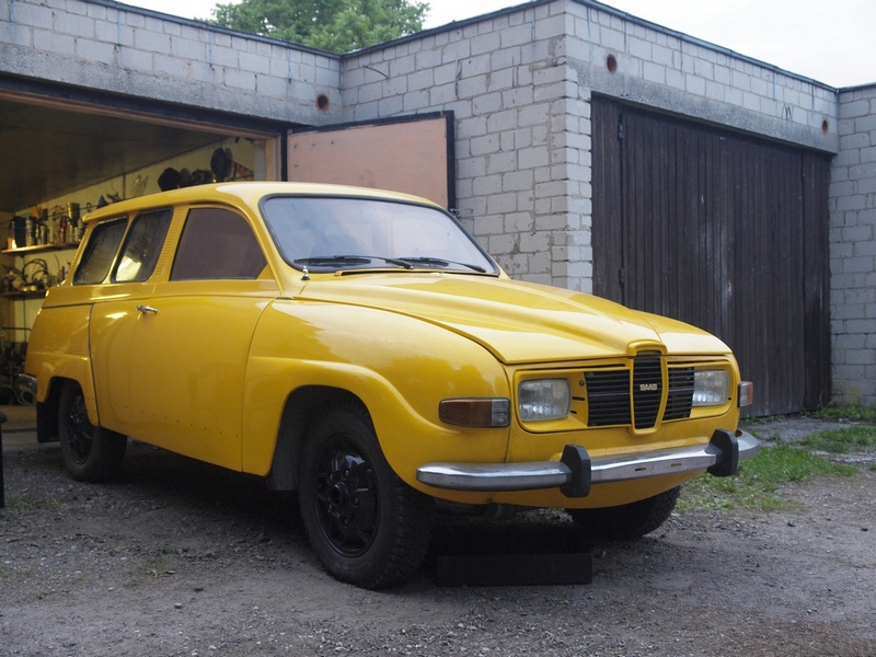

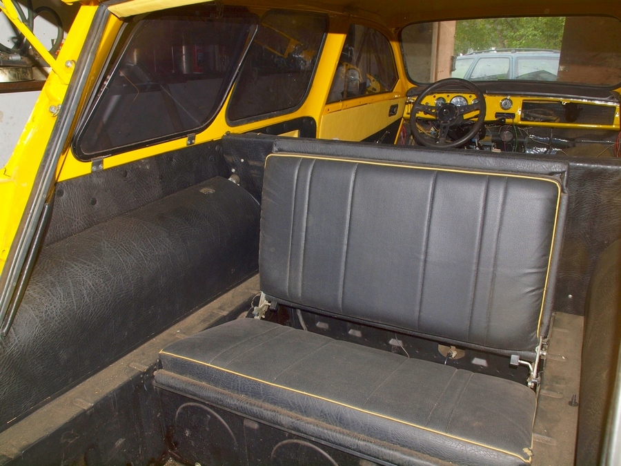

Tere siis jälle minu poolt.Viimasest postitusest 1,5?!?!?! aastat.
SAABus see hetk kui mul on midagi Teile kah näidata on.Tempo on tõepoolest hullumeelne,kahjuks SAABile sellest jääb vaid loetud päevad.Aga sellegipoolest üks kord ikka SAAB (5 aastad on jäänud?).Selle polsterdusega on ikka päris palju tööd ,pool kulub ikka mõtlemisele mis ja kudas.Üsritan ikka ise kõike teha,nii et kvaliteet on nii ja naa.Pildil ei ole näha,aga kõlaritel on taha LED tausvalgustus ehitatud mis peaks ka natuke põrandat valgustama.
Palun kriitikat.
Palun kriitikat.

Tere ja head varsti saabuvat kevadet.
Aruande:
Veebruaris palusin abikaasalt juubeli puhul endale kingituse- paar nädalat rahulikult SAABiga tegeleda.Ja oh ime saingi mida tahtsin.Nüüdseks on autol tuled,stanged,iluvõre ees,elektrisüsteem töötab,logarid ette ja taga paigaldatud,rattakoopad tõrvatud.Aga nagu minu puhul ikka plaanisin enamat.
Praegu on eesmärgiks võimalikult kiiresti lasta allveelaev vette,ja siis juba tegeleda täiustamisega.

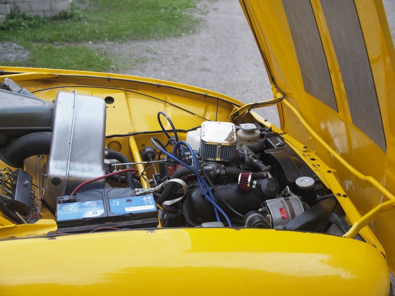

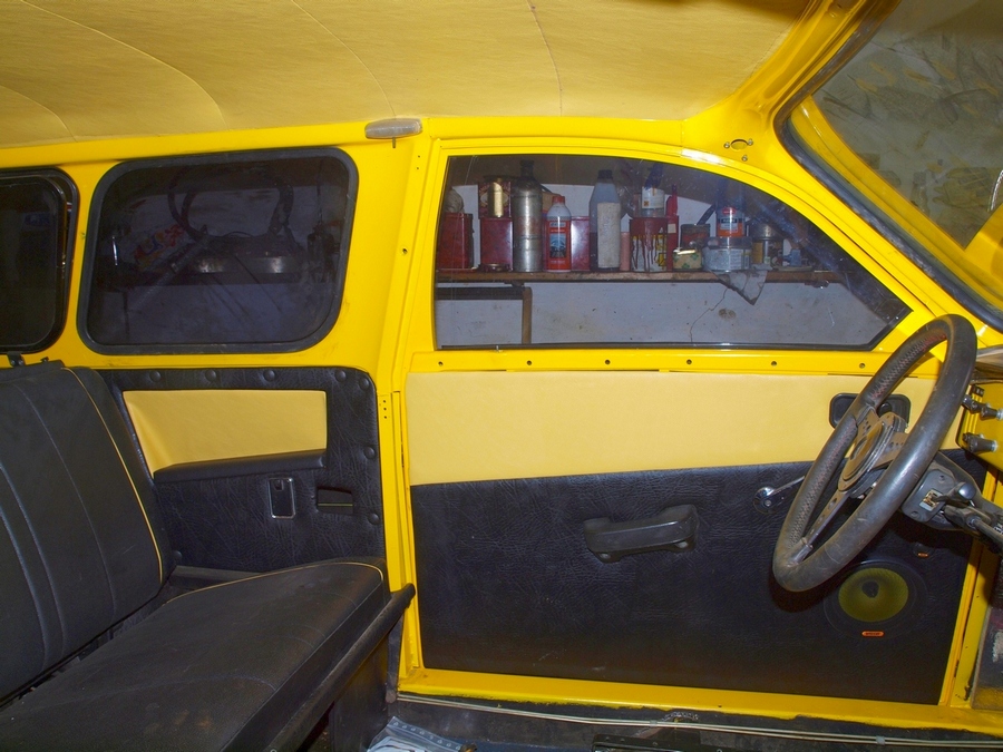

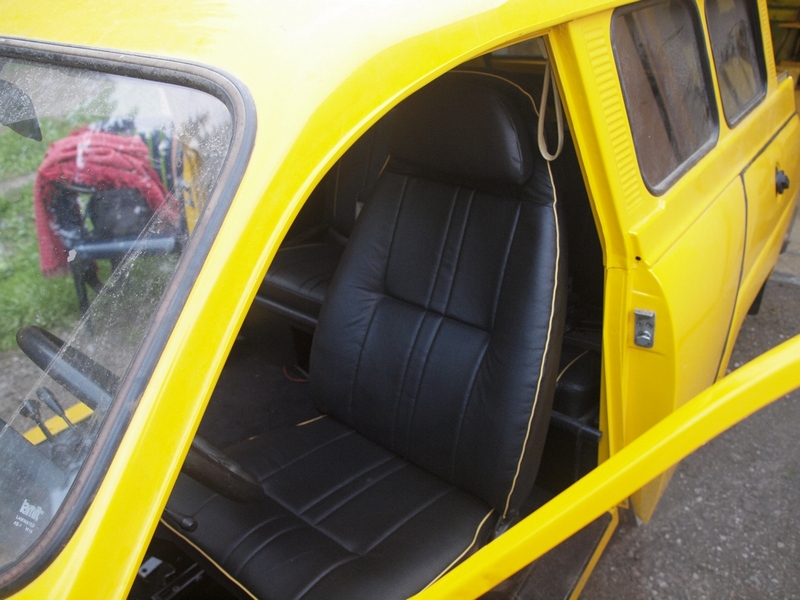

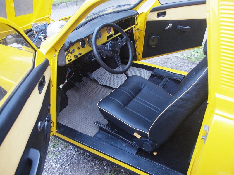

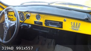

Tere,
sain siis natuke edasi oma projektiga.Essiistmed said parandatud ja nahad peale tõmmatud,põrandavaibad tehtud,õlisurve näitur külge pandud,õhufilter ostetud ja külge kruvitud,spidomeetritross parandatud(loodan paremat saada) jne.Auto näeb nüüd selline välja.
Eks näeb mis edasi SAAB.
NB! kui keegi müüb samasugust kusagil ,siis oleks info eest tänulik.

Pööran tähelepanu,et piltidel on alati ilusam (autude kohta käib,naised tihti vastupidi)
Ja mis kõige hullem,sõita ta veel ei kõlba,pole välistatud et pean mootori uuesti lahti võtma ja piduritega mingi jama jne.Hakkab see ümber ja järgitegemine mis võtab kuradimaa palju aega.
Hiired on käinud istmete nahka maiustamas, aga tundub et ei maitsenud eriti:wall:

istmenahad õmbles üks minu tuttav õige mitu aastat tagasi,ta kolis Iirimaale,nii et sellega ei saa aidata.Ülejäänu tegin ise.
Ivomets,mis tüüblit need täpsemalt on,või kust neid otsida?Trollhätanist lootsin leida,aga ei saanud.Olen näinud ebays müügis,keegi teeb järgi vist.Mootoris on mingi kerge,väga kerge klobin,kahtlustan kolvisõrme või nukkvõlli-nookuri,aga loodan labast klappiregulli vaja.Ei jatkunud aega vaadata.

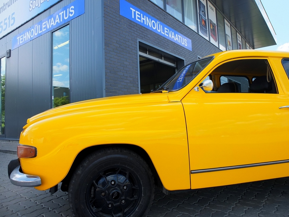

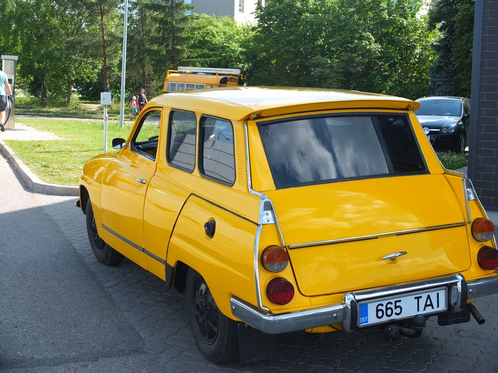

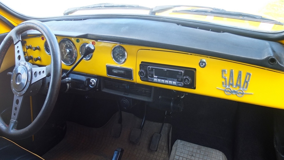

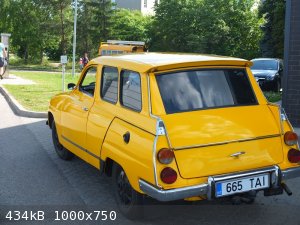

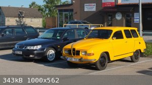

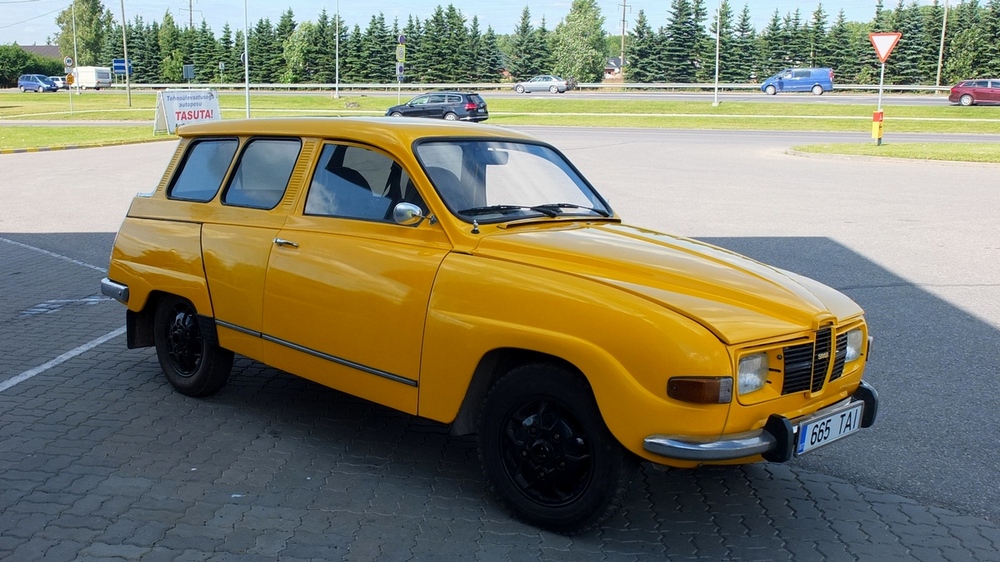

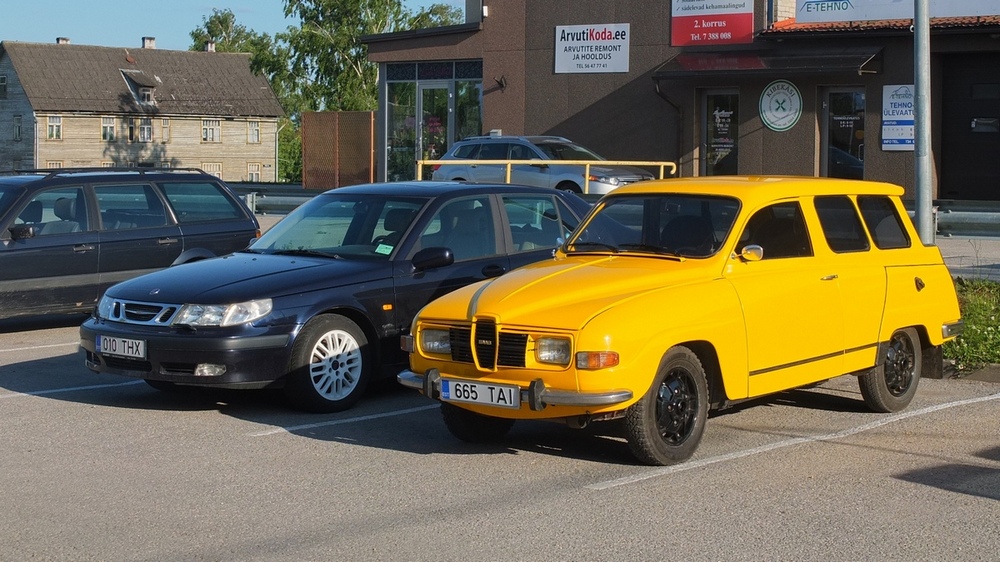

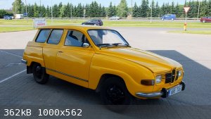

KUUM UUDIS,TÄIESTI USKUMATU JUHTUM EESTIMAAL,TE EI USU OMA SILME.
Täna,19 juuli 2015 see juhtus.Kollane Allveelaev sukeldus esmakordset peale 20 aastast seismist tänavaliiklusesse.Esialgne siht oli lähim ülevaatuspunkt,ülesandeks eelülevaatus,mis ka teoks sai,meie kaod olid minimaalsed-mootor kuumenes üle testimise ajal,umbes pool liitrid jahutusvedeliku voolas põrandale.Järgnes kiire jahutav sõit tänaval ja aktsioon
läks edasi. Esimene vasak pidur tekitab probleemi,nimelt kuumeneb liialt,aga laseb siiski sõita.Kui vaatlus tehtud julgesin linnast välja sõita,alus saavutas peale mõnda lühikest kiirendust ja järgneva pidurite jahutust 55 sõlme (100 km/t) ja põhja ei vajunudki. Õhtul toimus lühike kohalik perekondlik VAU,VAU SAAB 95 ja 9-5 kokkutulek ja esimene (sund)vabatahtlik kaassõitja sai kah pidulikult sõidetud mööda linna .
Nüüd jääb värvi muutmise vormistamine,siis juba ametlik ülevaatus ja ongi kõik?EI.Uute rehvide kasutusele võtt-juba ostetud.Need mis praegu all on sama vanad kui auto. :drive:
Siin on siis tõendid neile kas ei usu vaid sõnu:
