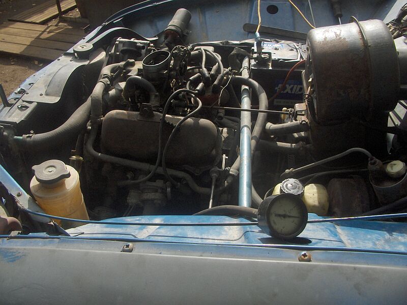

K Sept 03, 2008 14:56
14.50.
mootor töötab peale starteri ja kyynalde vahetamist täitsa OK!
sai muidugi ka syyde reguleeritud.
nyyd vaja sidurit hakata tegema....

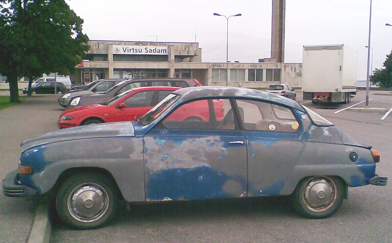

a seda lugu teate, et" kott jäi virtsu", mingi keelemäng :red:
tuli meelde, kuna auto saabus virtsu

K Sept 03, 2008 19:49
19.00 lõpetasin. sai siduri peasilindrisse uus sisu pandud ja sidur hakkas töötama aga ei lahutanud. teades eelinfo põhjal, et pandud sai uus ketas, võtsin moto maha.
oligi tutikas ketas, mille välja viskasin ja mõńusa sissesõitnud asemele panin. siis moto tagasi peale ja siduriga probleeme nagu pole. toimib. välja arvatud, et siduri toru kummivoolik andis saba ja homme vaja uus toru teha.
ei tea, kas 7 mm, vasktoru on kuskil myya? eks näi, mis saab.
krt homme saab liikuma ja siis saab alles proovida, mis kast teeb....
veel märkasin, et esipidurisadulat paistavad tutikad olema... neid asju pole ma kyll uusi kunagi näind. ja autost avastasin ka uued tagapidurisilindrid, mis kindlasti vahetusse lähevad.
huvitav, kas kuskil sinist nitro värvi ka myyakse? sellist, mis kiirelt kuivab. Päris ära ei taha seda autot plätserdada, sest ehk keegi kunagi tahaks sellest ka pyhapäevaliikuri teha, yhesõnaga materjal on selleks hea!

N Sept 04, 2008 13:16
ma ei tea, miks 7,5 mm ketas ei hakka tööle. liiga paks!
6,5 on normaalne
aga nyyd on moto paigas ja töötab ja veesõrk koos.
tagapidurite juures puudub kÕIK. kaasaarvatud torud..ähhhhh

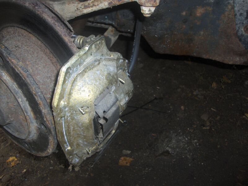

tänase päeva tegemistest:
hommik hakkas siduri silindreid yhendava toru kummiosa uuendamisega. hydroskandia mehed said sellega kenasti hakkama ja maksma läks mingi 65 kr. peale selle siduriga kõik!
siis sai mootorile pandud kõik enda arust korralikud lõdvikud ja vesi koos puhastusainega sisse. töötab päris kenasti. õhtul sai kraburaatorile ka automaattoores kylge pandud.
samas kraburaatorit pole puhastand, toimib kenasti.
siis hakkas töö, mida kuidagi ei oleks teha tahtnud- tagapidurid. kässari trossid olid kinni roostetand ja need sai relakaga välja lõigatud ja uued asemele. tagapidklotsid olid meie kylapoes saadaval ja ka 5mm vasktoru oli, millest sai tehtud tagumised piduri torud.
no orig on mingist terasest ja ma ei saa aru, kuidas neil optsi pressitakse. kuumalt?
aga vasega probleeme püole, saab väikse sõrme ja hammaste abil hakkama.
uued silindrid kylge, torud kylge, kässar kylge ja tagapidurid olemas. veel oli vaja võtta eest ära "pimedad", et õli ka liikuma pääseb.

tänased tegemised:
hommikul sai eest yheltpoolt ära vahetatud pid. voolik ja tehtud ka uus toru. aga see mis sealt eest paistis oli yllatus ehk ime ka minu silmadele---- uued pid. sadulad. muidugi need võiks hea raha eest hakkama panna
uutest pidurisadulatest pole 6 aastaga enam midagi uut järele jäänud....

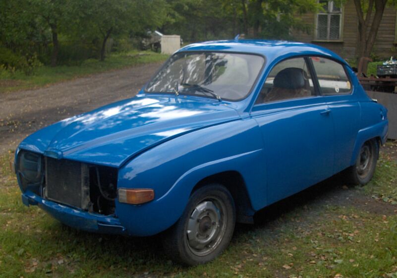

peale seda sai hakatud tegema värvimise eeltööd, mis seisnes stangede eemaldamises ja 100 mm liivakaga klotsiga kergelt pahteldatud kohtade ylekäimises ja siis karukeelega kõik veelkord yle. siis kõik kinniteipida ja värv selga>: kallis raist värv ise mingi 180 kr; aga kinniti 110 ja lahusti 80; nii võib vaeseks jääda.
nyyd lähen magama, sest värv tahab kuivada; samas võib ka autoalla minna..
aga tulemus ise selline:
