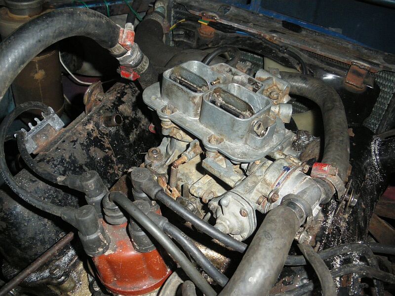

nüüdseks peale 3 päeva sai kraburaatori lõpuks peale pandud.
edasised 3 päeva lähevad regullerimiseks.
odavam oleks olnud uus osta, kui vanast si..st saia teha. aitas muidugi väga palju see, et sain remondikomplekti; aga sealt oli ikkagi üks membraan puudu.
samas kõige rohkem vaeva sai nähtud kiirenduspumba kanalite avamisega. 2 kanalit ja mõlemad täitsa umbes. ei aitand leotamione erinevate asjadega ega ka õhk. läksid skalpelli alla. pagan, mis imemögin see tekib, kui bensiin jääb sisse ja aurustub aja jooksul? boorne ja kõva ja millegiga peale viili teda kätte ei saa.
Vaiguks vist nimetatakse seda kraami.

96 puhul pole probleemi, samas sonetil pole 2 sendimeetritki.
siia weberile pole lihtsalt leidnud veel; aga praegu proovin saabi originaali sinna peale istutada, et midagi näha ei oleks...
#108
L Dets 05, 2009 13:19
rahva tungival nõudmisel sai ka õhupuhastaja peale
