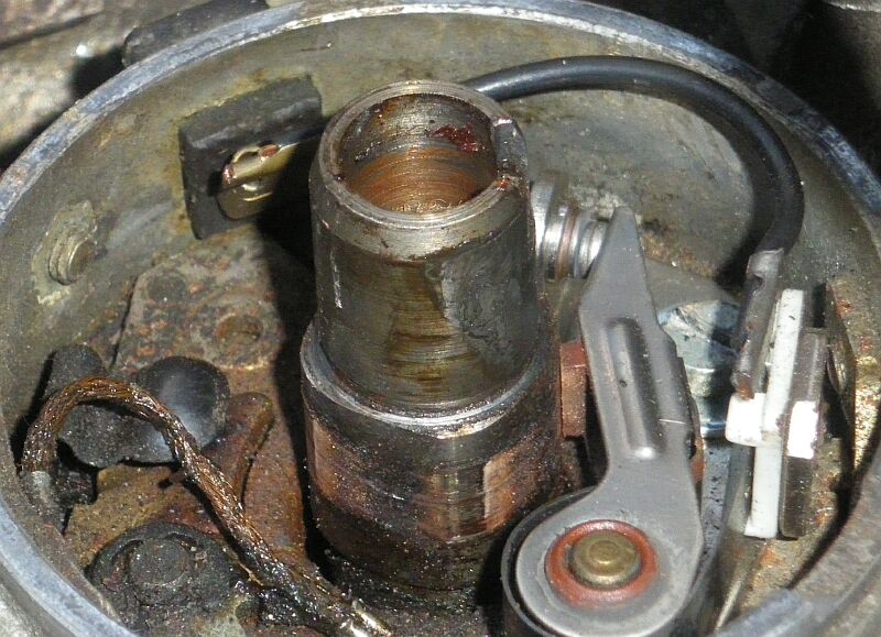

nüüdseks siis käivitusviga diagnoositud.
kohe näha, et 1000 ja 2000 ja 5000 hooldused tegemata!

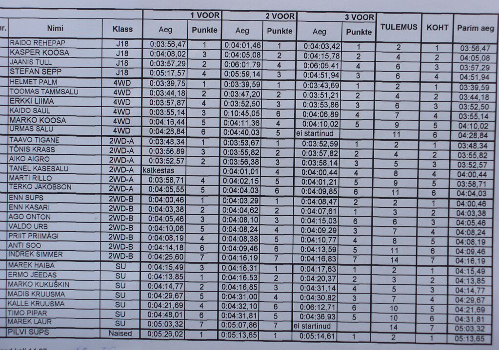

Saab 96 Rally 2 1980, ivomets
Postitatud: P Jaan 31, 2010 16:40
Postitas ivomets
mõned pildid haapsalust
http://www.rallifotod.eu/album236/slides/sprint274.html
http://pilt.delfi.ee/show_original/8519441/

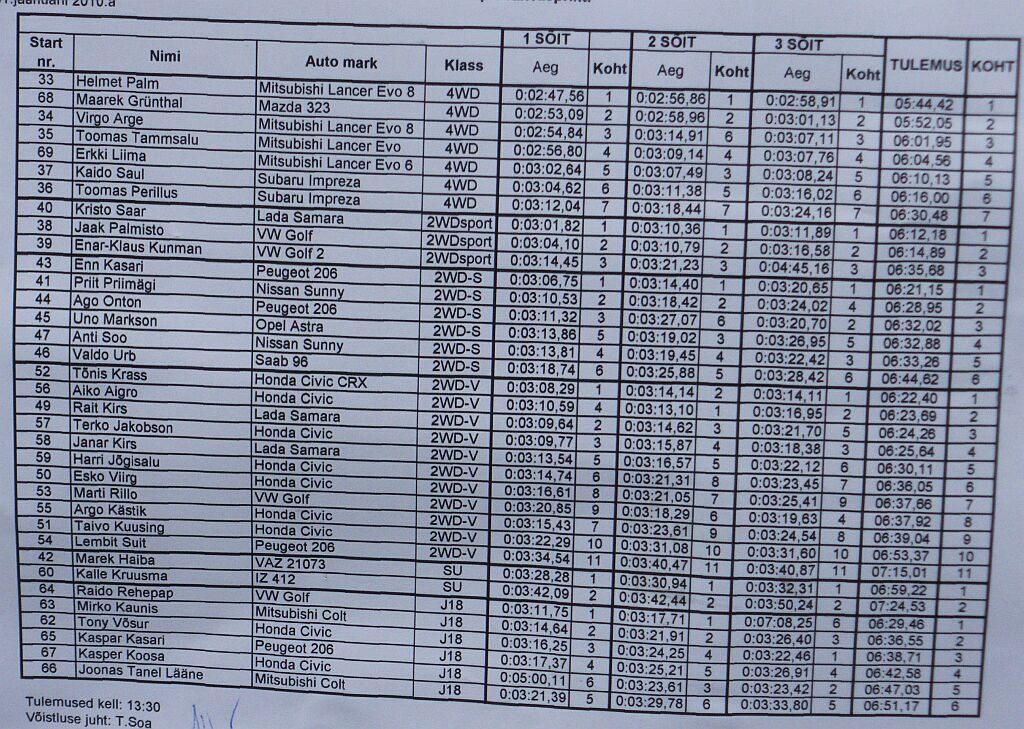

Postitatud: P Jaan 31, 2010 16:50
Postitas ivomets
ja rapla tulemused.
mis toimus, ei saanud nagu aru. lumesadu ja lumine rada.
ju rada ei sobind,liiga aeglane et 2 pea käik lõpus ja 3 alguses.
eilsed emotsioonid kadund.
järgmisel nädalal haapsalu

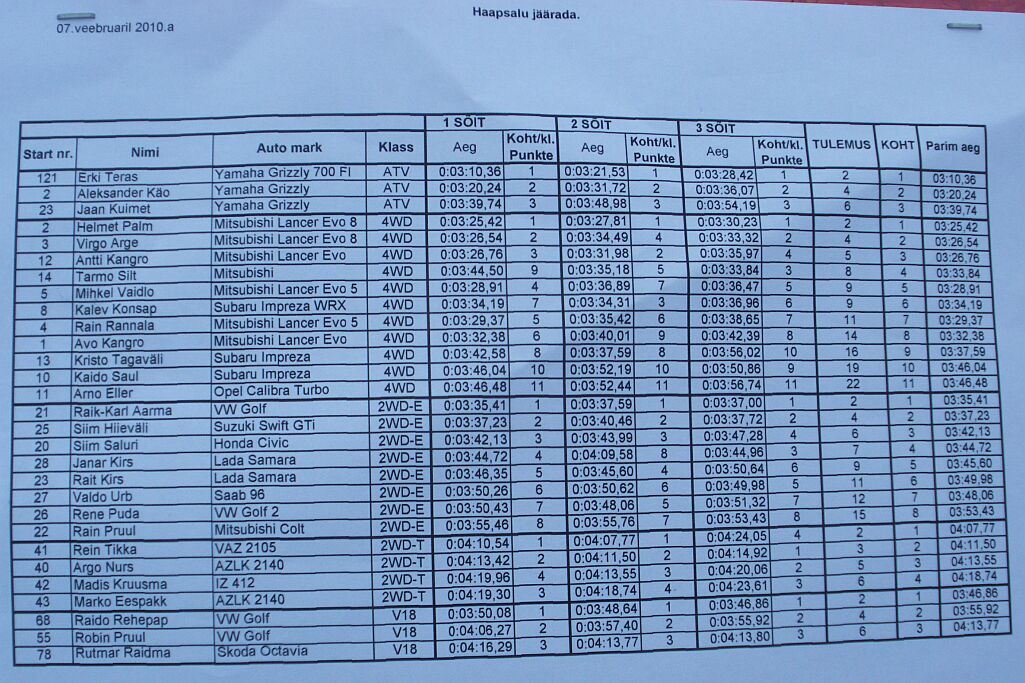

Postitatud: P Veebr 07, 2010 17:58
Postitas ivomets
haapsalu tulemused:
stabiilsust on, aga kiirust mitte.:gun:
Postitatud: E Veebr 08, 2010 9:53
Algselt postitas: ivomets
mis mõtteainet annnab on rehvid, millega sõideti. mäekõrgune ülekaal GISLAVED soft Front 2 rehvil!
lamell ja ei mingit naela.
endal master nordik 2 ; liimitud tavalised 0,7g naelad; sõitnud mingi 1000+ km.
rada ise ka ülilibe ja kurvid lihvitud.
Eelpool olnud läti ürituse pilte vaadates tundus mulle, et seal polnud vist puhas jäärada, lund oli üsna palju ja äkki isegi põllurada hoopis? Sellise asja peal sa naelaga nii suurt eelist ei saagi ja lamell töötab täpselt sama hästi
Sõiduvõtetes viga?
Postitatud: E Veebr 08, 2010 10:18
Postitas ivomets
lätis oli rada tõepoolest põllupeal aga oli täielik libe jää; see, et seal lund üles aeti on sellest et ääred olid lumised ja sai ka lumevalli lastud. põhirada oli ikka jää ja libe.
no oma viimase sõidukohta nii, et sõiduvigasid nagu ei olnud aga kiirust kah mitte; järelikult olen kuskile mingile tasemele pidama jäänd: pidurdan liiga vara, trajektoore ei oska valida, stardis lasen ratta ringi, ei oska külg ees pidurdada, vallist ei oska põrkuda nagu piljardikuul jne, jne....
samas ikka ei anna rahu see, et 3 käik ei jõua vedada kui vaja. 2 ringi sõitsin peamiselt 2 käiguga, yhel ringil proovisin 3 käiku kah.
ilge tahtmine oleks üks teine originaal moto peale panna ja nukka liigutda ühe hamba võrra sinna poole, et madalamatel momenti juurde saaks ja samas sinna moto otsa panna aeglasema peaylekandega kast.
ma vist ei viitsi seda tööd paregu ette võtta. pagan, terve päev läheks ehiamist.
