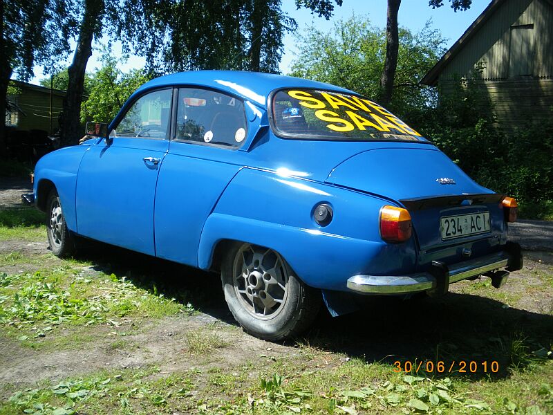

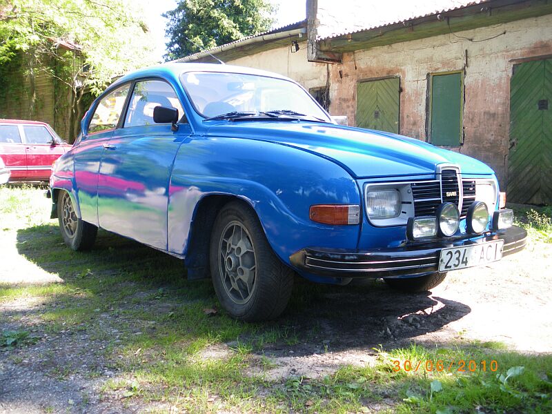

sai siin päevakese oma autot kohendatud:
ära sai keevitatud kõik tiivaäärtesse tekkinud praod, siis suurem rooste maha lihvitud, veits pahteldatud, krunditud ja uus värv peale lastud.
huvitav on see, et leidsin ajalooürikustest mulluse märtsi spidonäidu ja tõsilugu see, et selle masinaga aasta jooksul läbinud veidi enam kui 10000 km!
lausa ise ka ei usu!
mõni pilt kah:

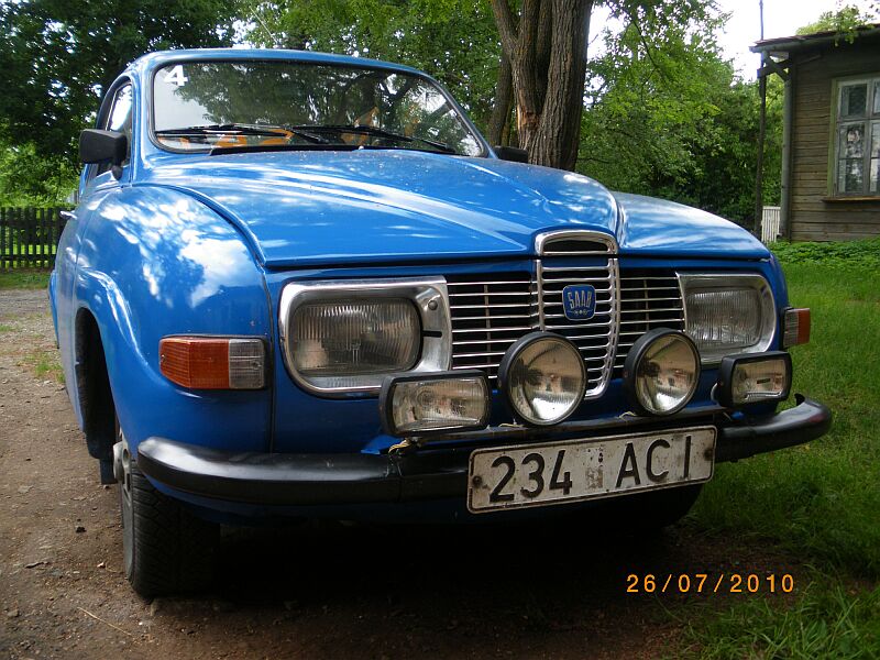

pärast 100 aastat otsimist sai täna auto endale läikiva grilli.
Tänud toojale :thumb:

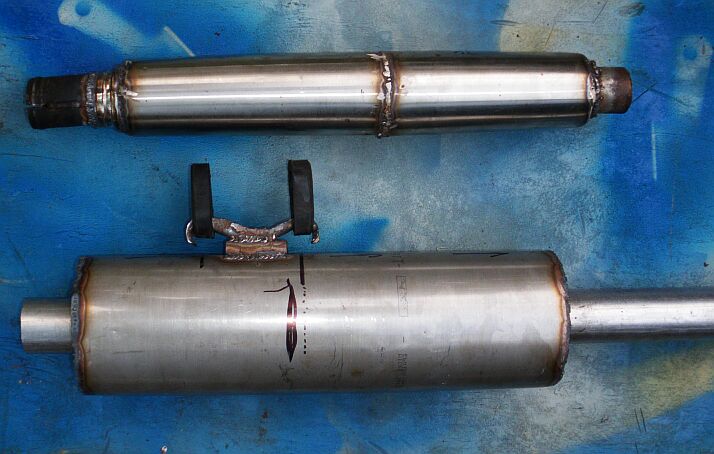

valju auto saab peatselt uue sumbutaja tagaosa.
esimest osa ma olen vist korda 4 ümberteind ja nüüd on 3 variant tagumist osa.
kes kuumajooki joonud saab aru, et pikk reso on tehtud 99 kroonistest termostest.( hea odav; valmistehtud asjad otse kuusakoskist)
ja pytt ise samuti roostvabast. materjalihind 125 kr. ( oma tööd tundi 6.)
mõlemad otse läbi toru: resol, toru asendatud roostevabast traadist võrguga.
niisama otsa topitult oli päris vaikne, samas kui asjad üksikult otsas, siis jäi liiga kõvaks.
eks lähipäevad annavad selguse.
Edit: muidugi kõige raskem on läikiva summutiotsa valimine :love:

Postitas Lepa
Mis püti läbimõõt on? Täitsa huvitav oleks häält kuulda ja võrrelda, palju siis reso müra maha võtab...
Saab 96 Rally 2 1980, ivomets
Postitatud: T Sept 07, 2010 11:05
Postitas ivomets
pütt sai tehtud plekist, mille laius 40 cm.
originaalis oli ümbermõõt ca 37 cm. ja pikkus ca 46 cm.
natukene ovaalne jääb.
praegu ühendamisega tegelen.
2 nurgaga toru vaja veel paika ajada ja siis tuld peale anda ja siis saaks kuulda häält.

sain asjad alla .
hääle kõvadus/ vaiksus on väga hea! võib linnas täiesti ilma häbenemata sõita!
umes sarnane nagu originaal süsteemiga.
( muidugi ma vaid autost kuulnud, taga sumpa juures pole seisnud)
nüüd vaja veel mõelda ( ma ei tea juba mitmes kord) sumpsitoru keskosa kinnitus: mis oleks piisavalt tugev ja mitte jäik, et vibrat salongi ei annaks.
ja seda värki kah, et need kummitripid ära ei põleks.
ma ei saa aru, kuidas teistel masinatel nad ära ei põle??:evil:
tagumise püta kinnitustrippide aasa vahele tegin yhe vahetüki nagu radiaatoriks.... äkki aitab?!
