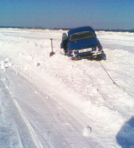

homme taas jäärajale haapsallu.
kahjuks pole mahti olnud masinaga mitte-kui-midagi teha. täpselt sellisena võtan ta aianurgast kuhu ta 2 nädalat tagasi aetud sai.

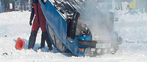

Postitas Reinart
http://www.parnupostimees.ee/?id=394217
Loodetavasti oled ise terve ja ka Saab ei saanud väga kannatada!
Saab 96 Rally 2 1980, ivomets
Postitatud: L Veebr 26, 2011 16:34
Ivomets tegi "Parti" ??
Pilt Pärnu Postimehest ja autor keegi Johan Tõhk
Postitatud: P Veebr 27, 2011 13:10
Postitas Lepa
Oh kurja... Loodetavasti pääsesid ehmatusega ja midagi tõsisemat pole. Vana rootsi raua lööb ikka üles, liha ja luuga teinekord keerulisem.
Teisalt, ralli käigus katusel käidud, vähemasti saad nüüd ka oma nimele legendaarse Eric Carlssoni hüüdnime lisada -> Valdo "på taket" Urb. "Parti tegema" on muidugi ka tore verb :)
