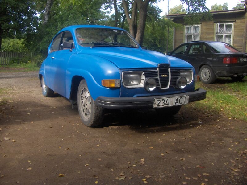

tänase päevaga asi sealmaal, et võiks nagu ülevaatusele minna; tänaval ma juba käisin, peale seda kui muhumaalt ka autole teine number kiiresti oraganiseeriti. Igaljuhul muhulastega on väga meeldiv asju ajada !:thumb:
tehtud töödest:
sumbutaja lõplikult alla pandud+ lisa kinnitus kekele
kojamehe varrastik liikuma aetud,välja võetud, kokku keevitatud -tagasi pandud
esituled välja vahetatud, õigesti kohapeale pandud
istmed ja salong kokku lapitud + uksepolstrid pandud
yks ukslukk korda tehtud,. et auto lukku panna saaks
pagassiluugi lukk tehtud suletavaks
klaasipesu toimima, uus pihusti
välimised pooltelje otsad kinni keeratud, splinditud
peeglid kylge kruvitud
armatuuri valgus taastatud
esirattad õiged pandud, mis alla jäävad
käigukasti toimiv vabakäigusidur blokeeritud
spidotross korda tehtud
käigukasti tagumine kinnitus õigesti komplekteeritud ja paigaldatud
soojenduskraan uus pandud
lisakaugtuled paigaldatud ja yhendatud
kaardilugeja valgus tehtud
autos olnud sise-välitemperatuurinäitaja renoveeritud
vot selline siis nägu:

P Sept 07, 2008 21:18
Vapustav vapustav... Mina olen selliseid muudatusi alla 10 päevaga näinud ainult Docovery kanalilt aga ei olegi see ainult neil kaugel USAs vaid ka meil siin ja sugugi mitte halvemini...
Super! :headbang:

Oh sa sinine peletis :D See on mingi energiasamba koht seal, kõik autod saavad seal kiiresti korda :drink:
roomlane
Postitusi: 586
#30
P Sept 07, 2008 22:11
Tubli, sa vist hirmsasti tahad minna sinna Lätti ikka :)
Paar küsimust kah: miks sa neid vabakäigusidureid blokeerid? Kas need lisatuled ka kapotile ette jäävad, et kapotti lõpuni avada ei saa? Jalgpalliveljed võtsid sonetti alt?
55581286
Jürgen
#31
P Sept 07, 2008 22:15
Algselt postitas: roomlane
Saab küll kapotti avada, mul veel rohkem tuled eespool ja pole probleemi. Jalgpalliveljed on tal ju täitsa müügis, ilmselt kasutab neid siis hetkel lihtsalt...
Aga Ivomets, tundub, et Lätis näeme!!:cool:
#32
P Sept 07, 2008 22:39
ei, laos oli neid veel 1 komplekt.

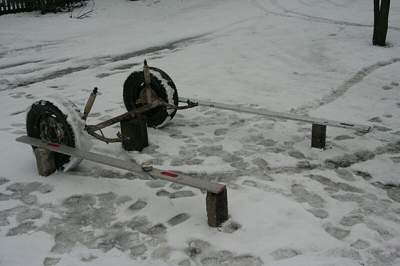

R Veebr 27, 2009 21:30
uus tagasild sillastendis.
Eleri
Postitusi: 1107
#37
R Veebr 27, 2009 21:43
ja kuidas oli ka
#38
R Veebr 27, 2009 21:50
tundus vähemalt 13 korda parem kui minu vana.

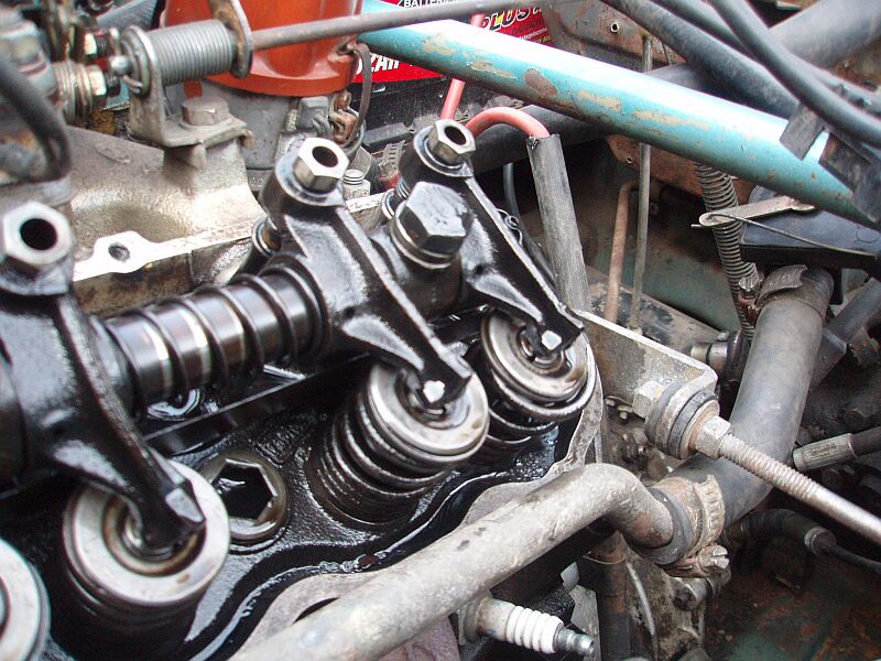

K Apr 29, 2009 22:49
normaalsed hädad algavad:
EnnSvensson
Postitusi: 37
Liitunud: E Mär 19, 2007 22:00
#50
E Mai 04, 2009 22:06
Ahah,et pikki tõukurvardaid polndki komplektis.Nukkvõlli algraadius alla lihvitud,et suuremat klapitõusu saada.Kas klapivedrukeerdusid omavahel kokku ei vajuta?See on päris huvitav pilt,kui kolvi peale seened kasvavad ja vedrudest saab vedruseibe,hea oleks seda vältida.
